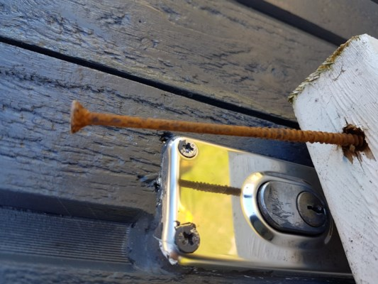

Jeg synes nu de almindelige coatede skruer ruster pænt meget, bor 20 km fra havet så det skyldes ikke salt.
NKT Climatic skrue efter 4 år oppe under udhænget, under taget og bag sternbrædtet, så ingen direkte regn.(træet er trykimprægneret)
Jeg har heller ikke den store tiltro til Climatic skruer. Varmgalvanisering  er noget helt andet.
Højspændigsmaster og lygtepæle holder uden problemer 50 år uden rust af betydning.
