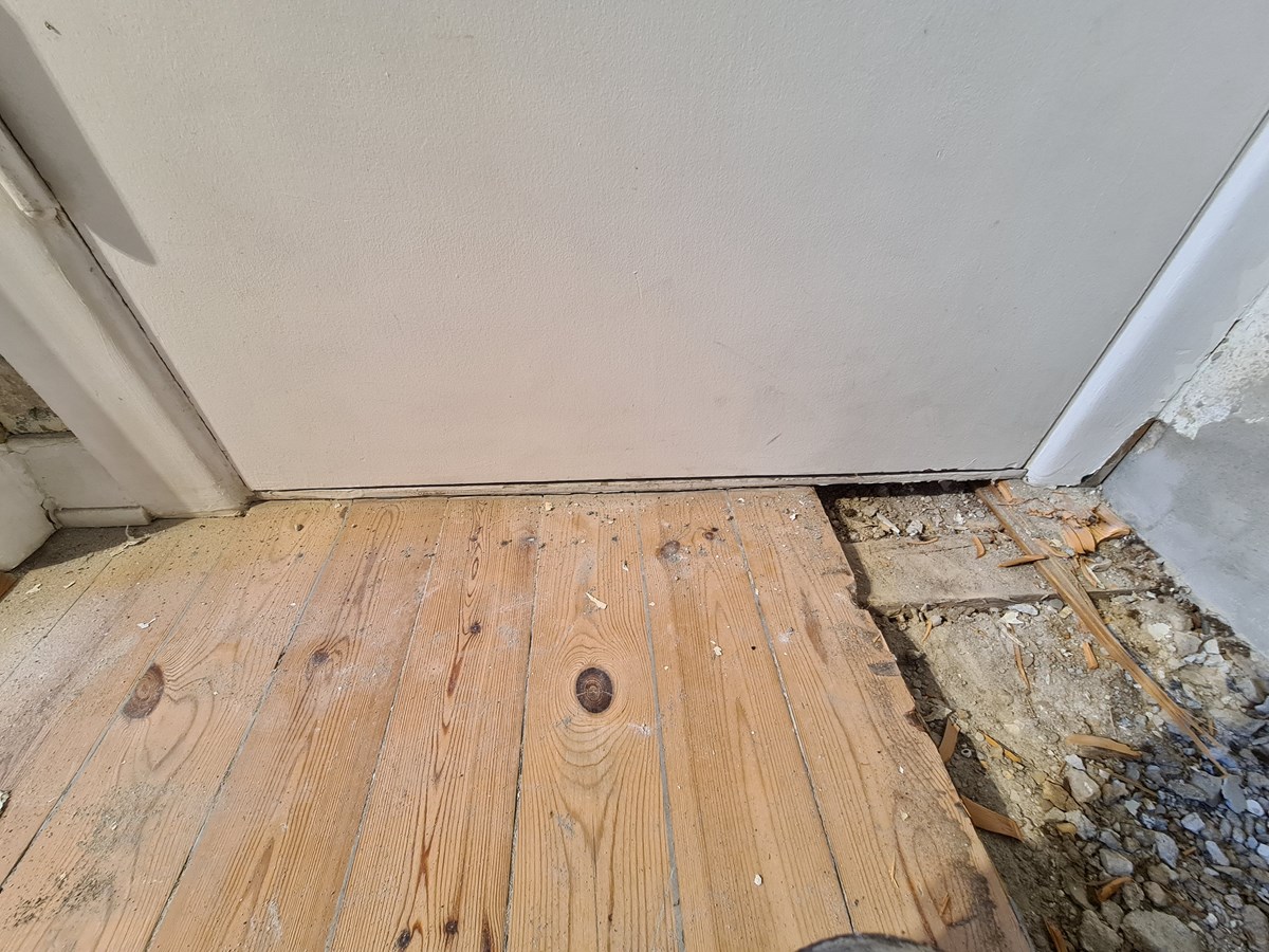

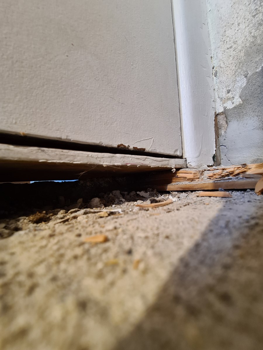

Jeg er ved at fjerne gulvet i min lejlighed, og skifte det til nyt. Jeg har klaret det meste og er nu kommet til gangen. Uden rigtigt at tænke over det får jeg de første par brædder af, og kommer så til at se, at de faktisk går under hoveddøren.
Hvad er mit næste skridt her?
Jeg skal have undergulv på først, og så sildebensparket.
Jeg ved ikke om jeg bare kan fjerne gulvet, eller om døren "hviler" på det. Jeg går jo ud fra at den er skruet fast i "siderne" så kan det holde til at jeg bare fjerner gulvet?
(Jeg har overvejet at skifte døren også, men pengene er ikke til det endnu)
Ja den er skruet fast i siderne, du nok ikke træde på dørtrinnet, når brædderne er fjernet, du kan jo klodse den midlertidig op, hvis der går lidt tid ineden det nye gulv bliver lagt.

det nemmeste du kan gøre er at skære bundstykket ud , od så montere det igen efter gulvet er færdigt
Ja det kan jeg selvfølgelig også gøre. Jeg ser lige hvad der er nemmest, når jeg kommer dertil - tak 😊
