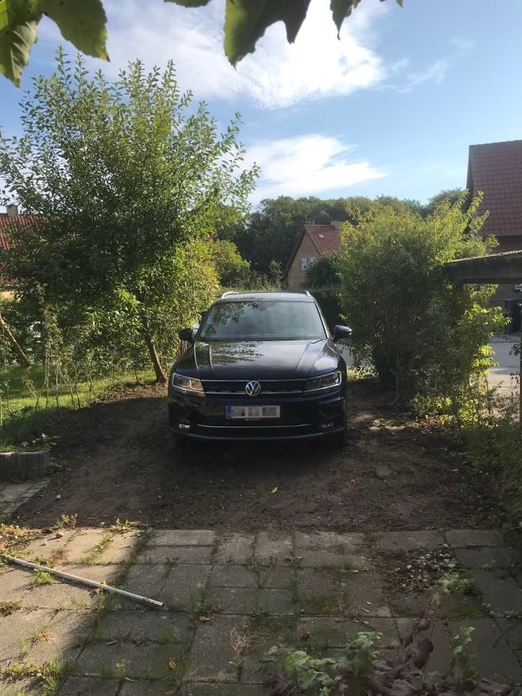

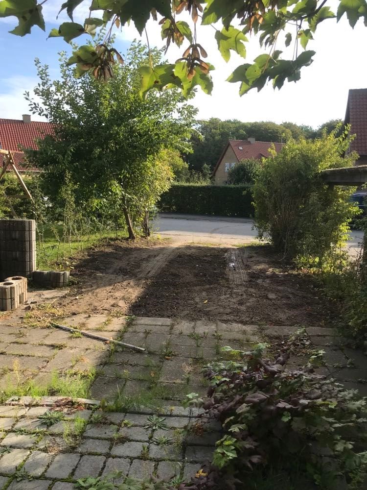

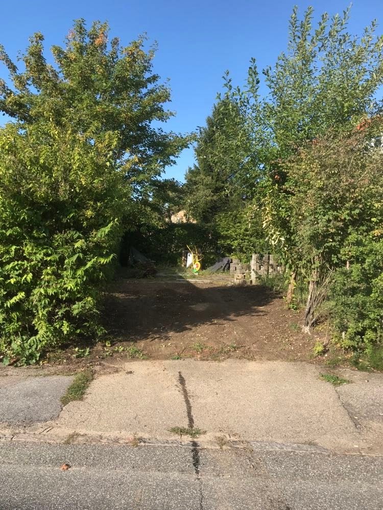

Jeg skal have opført denne carport https://www.xl-byg.dk/shop/xl-byg-lynge-1-1-carport-25-28-m2-1222601 i min have, hvor der allerede har været opført en træ-garage som er revet ned. Jeg mangler en tømrer til at opføre den, da jeg ikke selv er særlig handy, og jeg tror resultatet bliver bedst med en håndværker. Jeg har skrevet til nogle tømrere, men kun én er vendt tilbage med et prisoverslag på 76.000 kr, hvilket jeg synes er totalt overdrevet. Er det bare fordi håndværkerne har for meget at lave lige nu, eller koster det virkelig det ?

Kan du beskrive placeringen yderligere? Evt. Med foto..

Jeg havde ikke tænkt alle de elementer ind, men tænkte det måske var nemmere nu hvor der har stået en træ-garage på grunden i forvejen. Arbejdet skal udføres i Aarhus.
