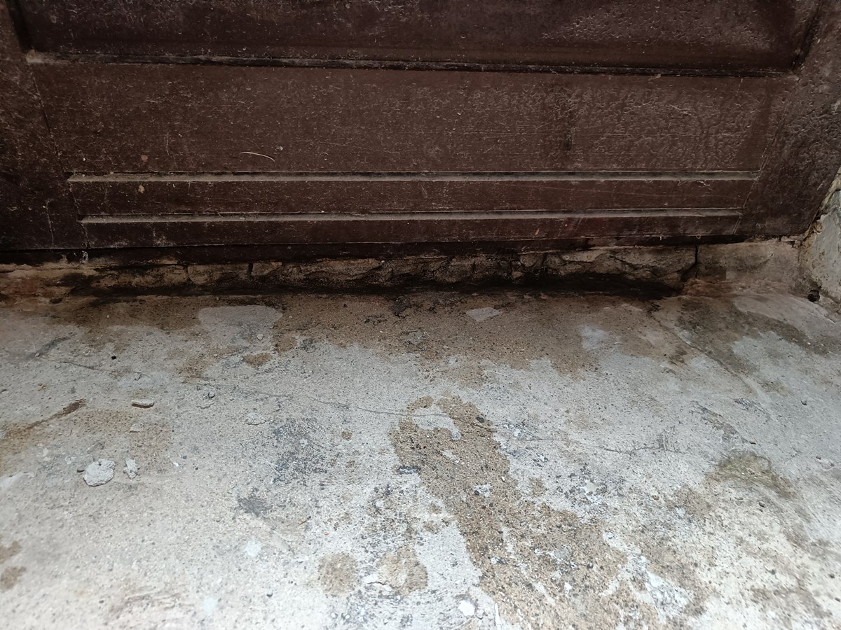

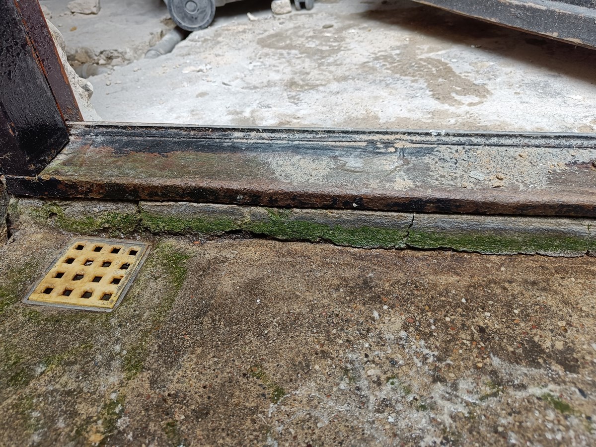

i forbindelse med at jeg har fjernet fliser i min kælder er betonen under døren gået i stykker, se billeder. Det er ikke gået ud over betongulvet, kun den forhøjning døren står på. Jeg skal skifte dørens og så skal det "trin"(ved ikke hvad man kalder det) under døren selvfølgelig også skiftes.
hvilket produkt skal jeg bruge? Det skal være så vandtæt at vandet ikke trænger gennem betonen og så skal jeg kunne forme forhøjningen uden en form. Jeg har en pose tilbage af raw tørbeton 0-8 mm, kan jeg bruge den?

Når du fjerner den gamle dør, hugger du den nuværende understøbning væk og sætter den ny dør i. Derefter bruger du bare noget af det tørbeton, du har, rørt op med så meget vand, at det er jordfugtigt.
Ahh, så jeg sætter døren op først og presser betonen ind under bagefter?
Ja det er måden på det.
