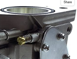

Så prøv at skrue blandingsskruerne ½ o/m ud..
Ikke din karburator, men ofte er blandingsskruen, en messingskrue med en fjeder omkring skruen.
Sådan her ikke din karburator, men sådan ser de ofte ud..

Prøvede at skrue dem ca en halv omgang ud, synes det hjalp lidt, kører ok i tomgang. Men i gear, med lidt mere end tomgang, er det som om den har tendens til at ville gå ud/gå lidt ujævnt.
Det er vigtigt at blandeskruerne står ens, prøv at skrue den i bund, og tæl hvor mange omgange de kan tage, skru dem så ud så de står ens.
Når du har haft den skruet i bund, så kunne du jo skrue dem helt ud, og give et godt pust karburatorens/bremserens eller forsigtigt pust trykluft.
Prøvede også at skrue dem ind, og tælle omgange.  Men vil lige finjustere at de står ens, tænker det nok skal hjælpe så.  😉
