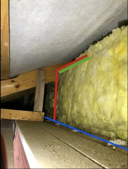

der skal sættes vindbræt. Der blæses inde i isolering i nogle stede.
Jeg vil sætte en lægte (BLÅ linje) på mursten. Kan den limes med noget?
a) 12 mm krydsfiner (RØD linje) som sættes fast på en lægte og spær (vha lille stykke træ GRØN - må man det?). Er det fint med alm. og noget som hedder Husky tagkrydsfiner til noget ekstra i indkøb? Hvilken fuge kan der bruges i samlinger?
b) sorte Windplader til små 40kr som kan skæres med hobbykniv sættes med hæfte klammer.
Umiddelbart ser dine spær meget alternative ud.
Hvis der er så god adgang udefra hele vejen rundt vil det letteste være at montere krydsfiner på de lodrette lægtestumper der bærer hele taget. (til venstre for din røde streg) og så skrue nogle strimler på pladerne mellem spærene så du kommer op til ca. 5 cm fra undertaget.
Alm. 12 mm OSB plade er rigelig god, og væsentlig billigere end tagkrydsfiner.
Selvbygger med stort S.
Krydsfiner / osb er nok det billigste, men de Win Win plader er meget hurtigere at arbejde med.
Du kan lime en lægte på mursten med alle typer montagelim. Men der skal køres lidt med en støvsuger for at det kan hænge fast. Noget nemmere at benytte den metode som Superdiy foreslår.
Eller skrue liste / lægte ned i det træ der ligger over muren. Du kan fuge med stort set alt. Silicone, montagelim eller acrylfuge.
