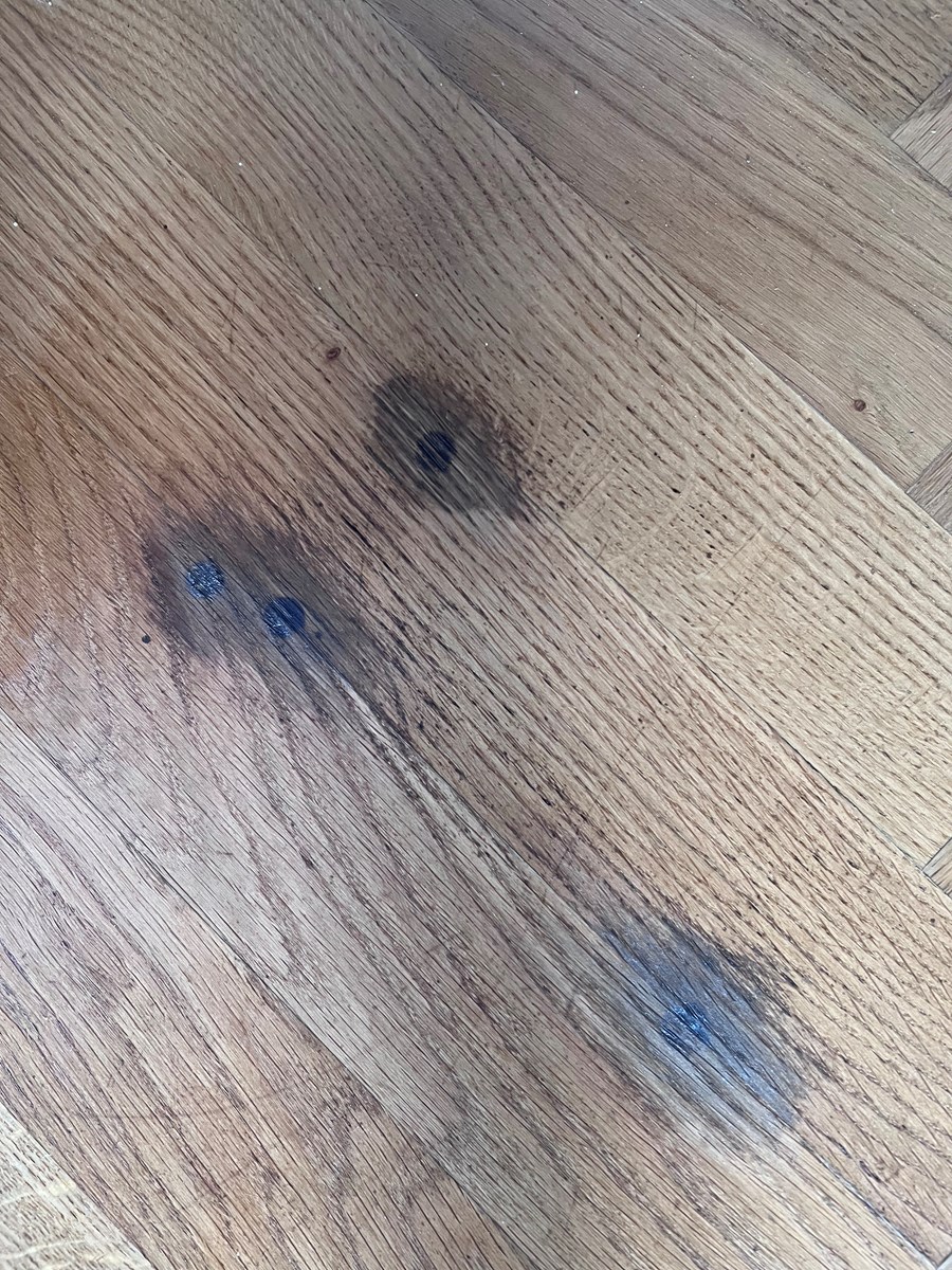

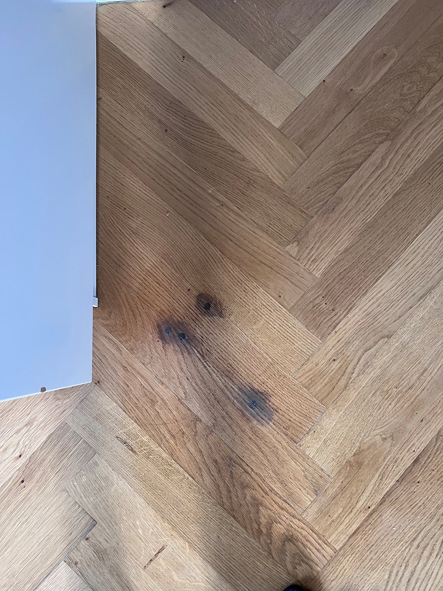

Min kone har været i gang med at rense ovn. I den forbindelse kom der nogle pletter på vores olieret Egetræ gulv. Dem har hun forsøgt at fjerne. Men det dårligt resultat. Nu ser det således ud😳 nogle gode råd?🙏
der er kun en ting at gøre hvis det skal helt væk , det er at skifte de stave der er beskadiget
men det er nemt nok for en der er rimelig til snedkerarbejde
Prøv lige at gnubbe på det med noget viskelæder.
Det der ikke kommer af, kan du forsøge dig med lidt petroleum på en vatpind, for at holde det lokalt.
Det vil altid være synligt i en grad, med mindre stavene bliver skiftet, eller slebet langt nok ned, hvis det kan.
