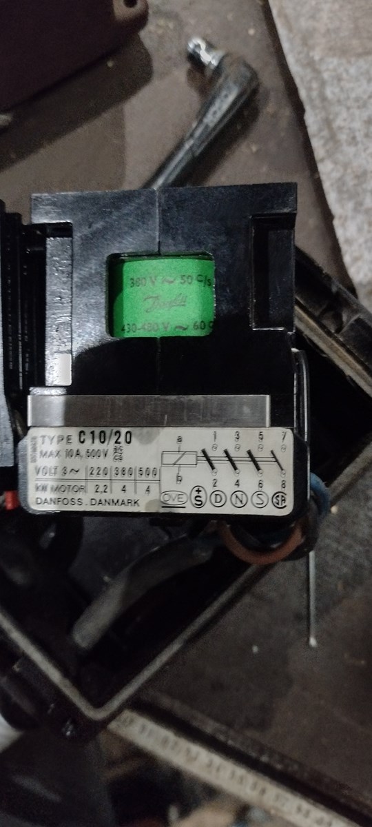

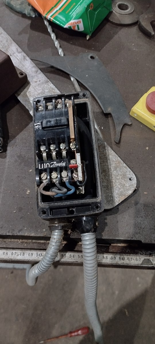

Har sådan en start/stop kontakt, hvordan virker den. Kan starte på grøn, men vil ikke slukke når der trykkes på rød?
Din start stop kontakt er forbundet forkert. Dine billeder viser ikke, hvordan stopkontakten er forbundet, men som et en generel regel skal stopkontakten være forbundet i serie med stopkontakten på motorværnet og i serie med styrespændingen.
Er der kun det du viser på billedet, altså relæ og termo relæ, eller er der et start/stop system ved siden af. ?
Virker den lille røde knap på termo relæ så det stopper når du trykker der. ?
