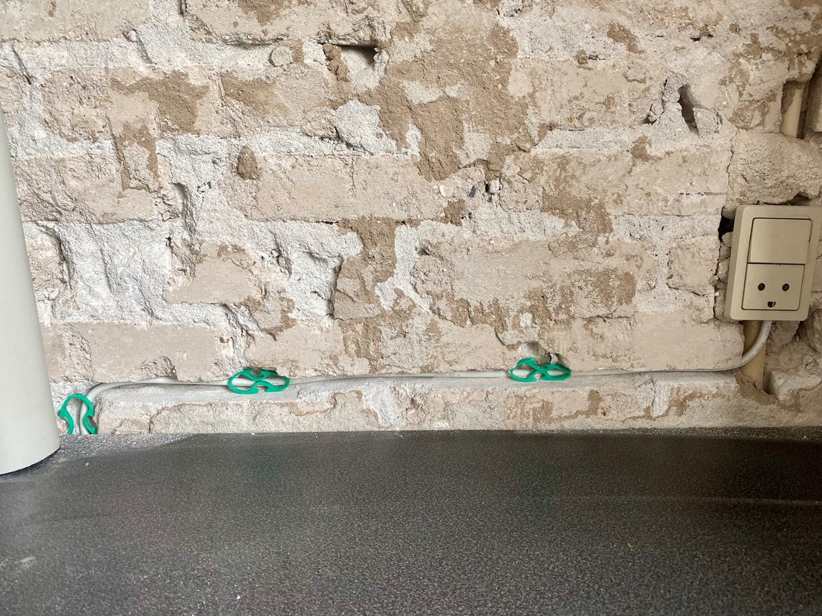

Jeg skal pudse/spartle en køkkenvæg op, og fik fortalt i det lokale byggemarked, at jeg skal bruge skalflex multipuds. Jeg spurgte ind til en ledning, der ligger i væggen (se billede), og her fik jeg at vide, at jeg sagtens kunne pudse/spartle hen over ledning. Mener I det samme? Jeg har forsøgt at google en smule, og jeg synes det ligner, at andre har beskyttet/gemt ledningen f.eks. i form af flexrør. Mener I der skal en form for beskyttelse af ledningen til inden der pudses/spartles? Ledningen hører til en vaskemaskine, hvis det har nogen betydning for jeres råd :)

Hvis kablet er godkendt til indmuring (og det er det sikkert), må det gerne mures ind uden yderligere beskyttelse.
Perfekt, tak for hjælpen! :-)
