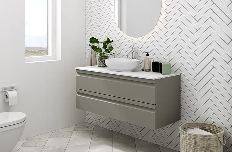

Er der nogen der ved om sokkelflise i den fugtige zone på et badeværelse er et krav?
Jeg ville egentligt gerne være fri for disse, da jeg da vil give et lidt pænere indtryk, som på nedenstående billede.
Det er ikke et krav da det ikke er klinkerne der danner det vandtætte lag, men derimod vådrumssikringen.
At det så er hamrende upraktisk er en helt anden sag.
Selvbygger med stort S.
Det er ikke et krav, blot en måde at komme fra et skråt gulv ( fald ) til den vandrette linje på fliser.
Man sætter først de lige fliser og så derefter til-skærrer sokkelflisen.
Men overfladen på vådzonen skal have det der svarer til MK2 godkendelse
