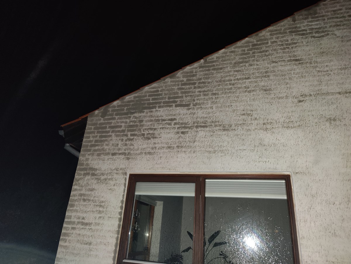

Vi fik tyndpudset vores facade i går og i dag. Nu styrtregner det, og væggen er ikke dækket til (Se billeder). Jeg kan læse, bl.a. i Webers pudsevejledning, at muren ikke bør udsættes for regn et par dage før pudsen er hærdet, men mureren siger at det ikke gør noget.

Når de skriver at pudslag ikke så godt tåler vand så er det fordi det kan lave "løbere" i det fugtige pudslag. Men i og med at store dele af muren er pudset i går så skal den del nemt holde uden problemer. Er du /han heldig så er det under udhæng eller andet sted hvor regnen ikke rammer så meget at der er pudset færdig i dag.

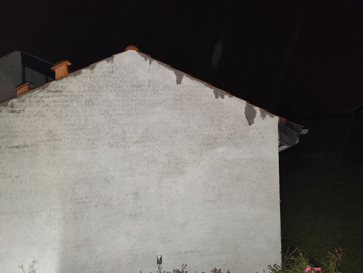

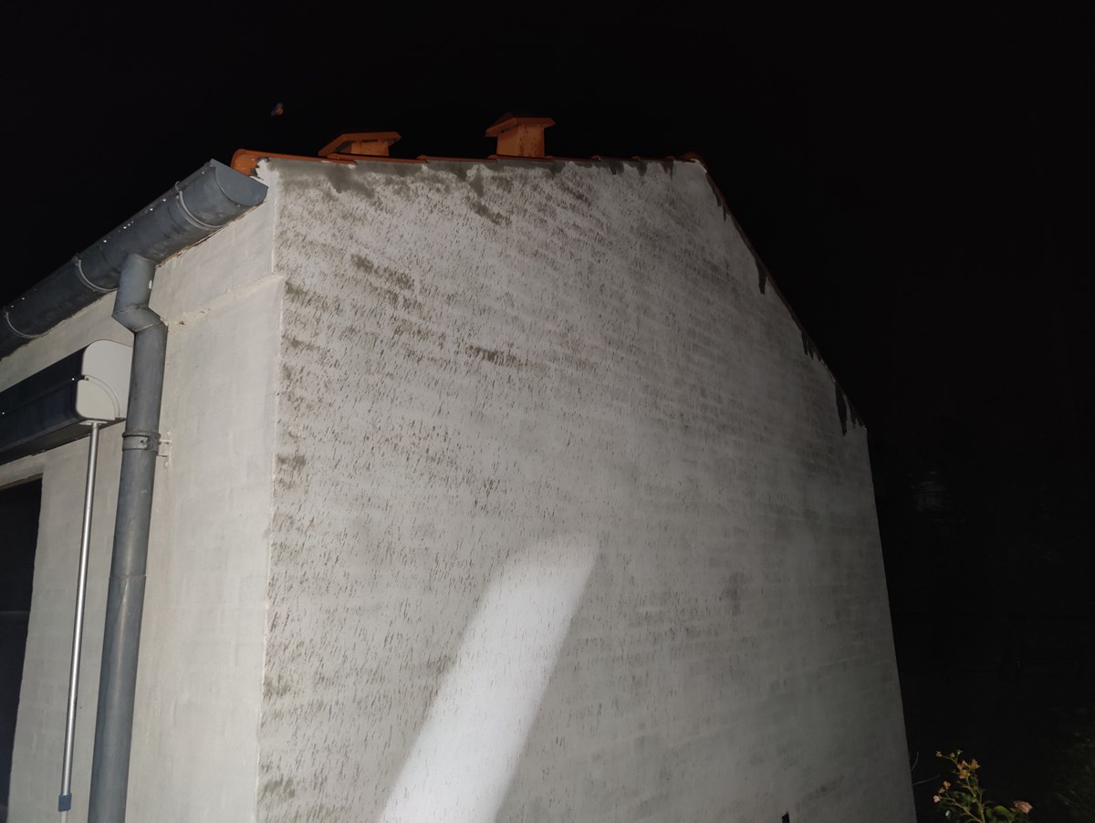

På billede nr. 2 og 3 ser det ud som om muren kun har fået ubetydelig vand. Hvis det er tilfældet så får det ingen betydning.

Der er desværre ikke udhæng, men hvis det blot er pga. løbere gør det ikke så meget da det skal males.
Jeg var mest bekymret for om det forringede holdbarheden.
