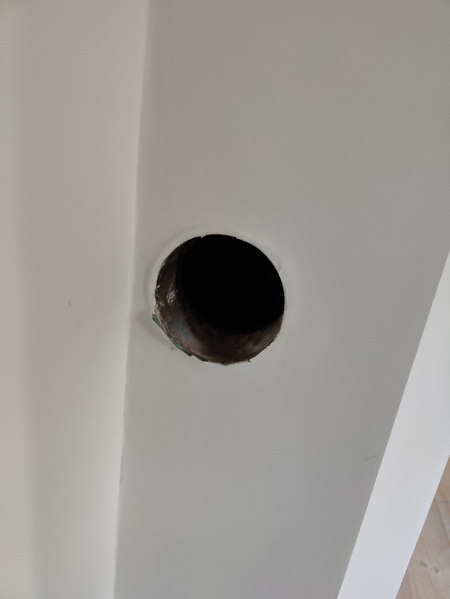

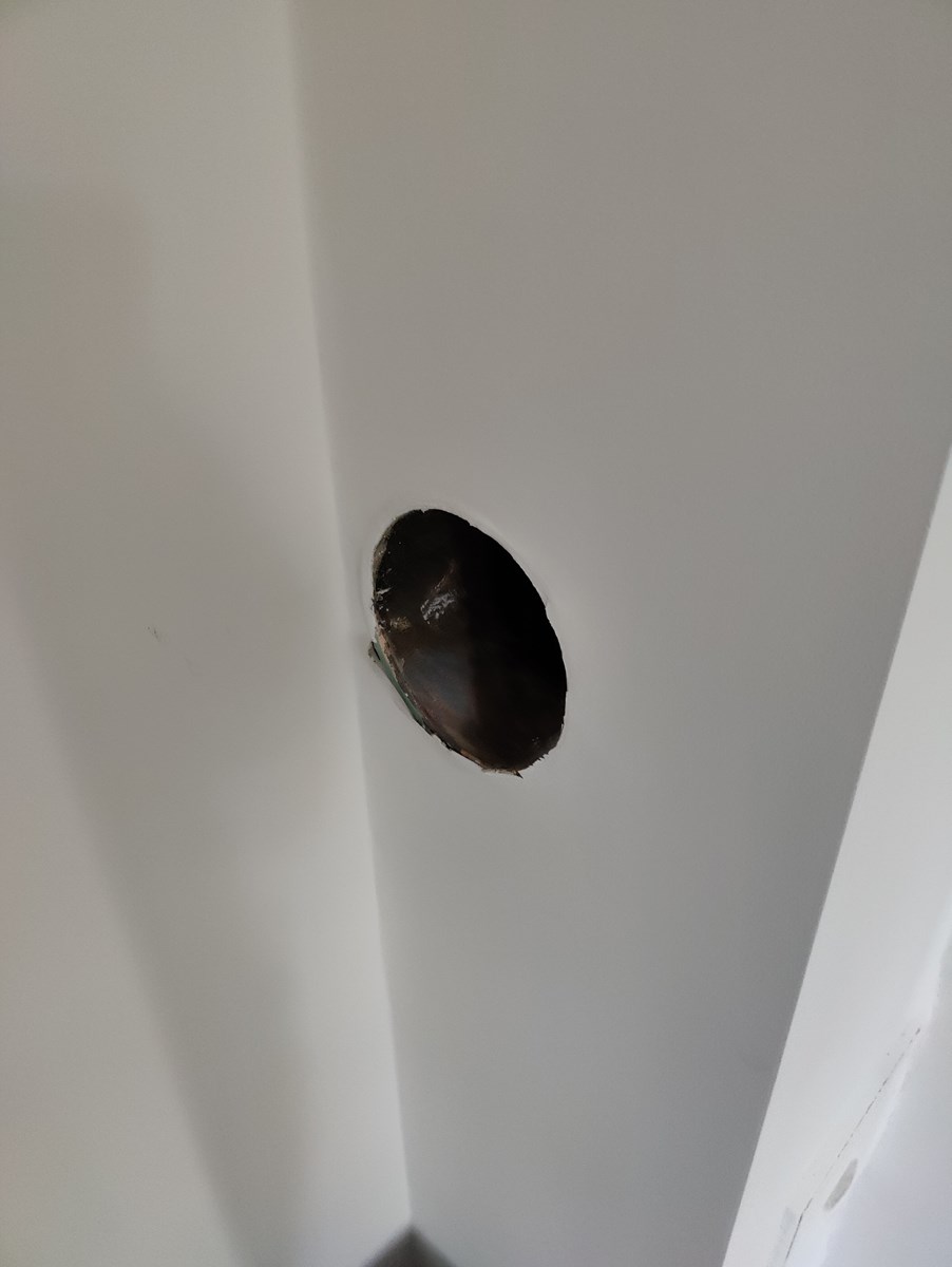

Hej folkens,
Jeg har netop skilt mig af med vores gamle brændeovn, og er efterladt med et fint hul ind i skorstenen. Planen er at vi på sigt skal have sat en ny brændeovn op, men for nu skal jeg lige have sat en "prop" i hullet, så skorstensfejeren kan afmelde vores brændeovn ved miljøstyrelsen.
Min plan er at lave en prop af gasbeton, men hvad skal jeg sætte den fast med? Planen er at der skal en ny brændeovn op, så proppen er der kun midlertidigt og skal ud igen på et tidspunkt. Kan jeg bruge almindelig letspartel, fliseklæb eller skal jeg bruge en slags mørtel? Jeg er helt grøn når det kommer murerarbejde, så alle tips modtages gerne :)

Hvis det kun er ret kortvarigt, og du ikke har andre varmekilder tilsluttet skorstenen, kan du lave en prop af flamingo i 40-50 mm tykkelse, lav den lidt i overstørrelse og en smule kegleformet, så den presser sig fast.

Vil du i stedet mure den ind, så brug mørtel stort set uden cement. De 2 andre forslag du nævner er umulige at få af senere.
