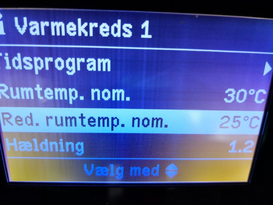

Hejsa. Nogen der har forstand på hvad forskellen er på disse to temperaturer der er angivet i mit gasfyr vedr opvarmning? Og er disse sat korrekt op? Vedhæftet billede. Mange tak
Det er nogle du kan sænke indtil du skal have en frakke på.
Det er i fyrets tidsprogram. rum temp.nom.  er den daglige temperatur og Red. rumtemp. nom. er ved eventuel natsænkning.
Det betyder ikke at temperaturen i rummene er de 30 grader da du sikkert har termostater på radiatorer.
Betyder det i øvrigt at jeg bør hæve temperaturerne eller hældningen yderligere?
Jeg skrev: Det er nogle du kan sænke indtil du skal have en frakke på.
Men det er nok ikke så meget nu der skal gøres noget. Vi er på vej ind i efterår og vinter. Og den red. rumtemperatur har kun betydning hvis der er indstillet en tidsplan i et andet billede. Hældning ved jeg ikke hvad betyder med den overskrift (tidsprogram).
Normalt er hældning på varmekurve forholdet imellem ude føler og inde føler. Altså hvor meget skal der fyres i forhold til ude temperatur. Er huset velisoleret så skal udetemperatur ikke have så stor indflydelse.
Men igen det her er tidsprogram
