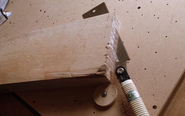

Jeg er ved at save en ahorn planke. Pga manglende båndsav  har jeg købt en japansk sav og klingen er 0,5mm bred. De skriver at savsnit er 0,7mm.  Den hedder Ryoba Lifesaw.
Jeg har også en lille japansk sav, til at trimme dyvler med osv. Klingen er 0,4mm tyk.
