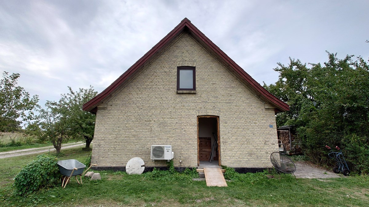

Jeg har udsigt til marker og køer, det kunne jeg godt tænke mig at kunne se indefra huset.
Så jeg har set mig lun på en skydedør.
Huset har 7,5 meter bred gavl. Og er 8 meter langt.
Skydedøren ca 3 meter bred.
Det er både inde- og ydermur jeg skal ha fjernet og lagt en seriøs overligger op x 2.
Vil det overhovedet kunne lade sig gøre eller bør jeg begrænse mig ?

Jeg vil helst ha en murstens overligger som falder ind i farve, men er spændet på 3 meter så ikke så stort at det faktisk ikke kan gøres med murstens overligger?
Det skal selvfølgelig beregnes, men nogle ved måske allerede nu om hullet er for bredt til murstens overligger for så vil jeg hellere begrænse mig lidt eller kan den reddes hjem på anden måde med murma?

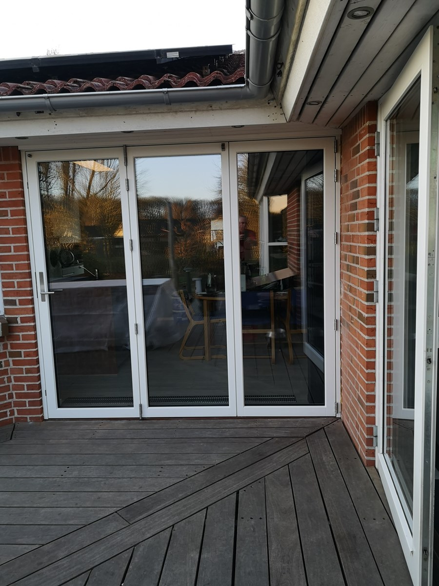

Du kunne jo også vælge en folde dør, som feks den vi har sat i, den er 2,3M, men fåes på mål.
Den viste gav vi ca 30.000Kr for uden montering i januar 2021
