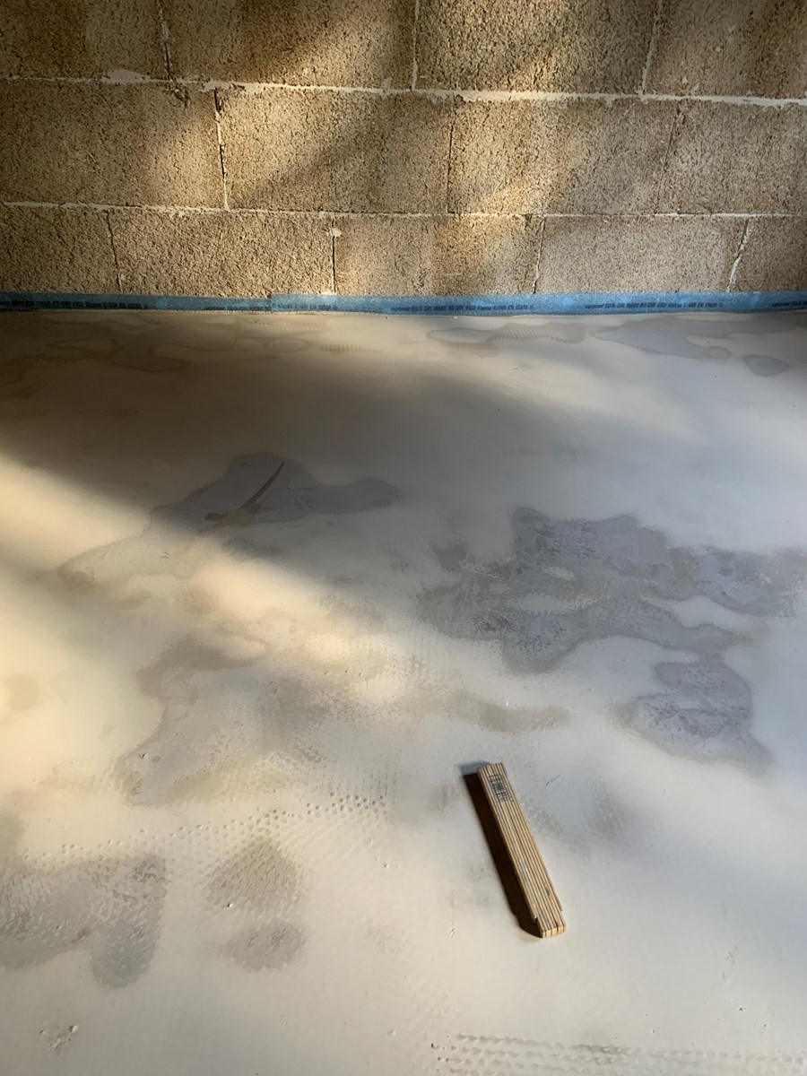

Lip 228 gået galt..! Blir det bedre?
Vi har lagt en 3-10mm Lip 228 ud og det har de her store mørke plamager. Vi fik det ikke blandet godt nok så der kom klumper med ind. Måtte køre over da det var for sent med pigrullen og det har mærker efter dette også.
Hvad skal man gøre herfra?
Et nyt 2-3mm tyndt lag igen?
Billederne er 20timer efter det er lagt.
Gav det 2x lip54. Først 1:5 og så et lag ufortyndet.
Spartlede små huller med akryl fuge forud.

Forfra, evt lidt afslibning først, det der bliver du ikke glad for som slutbelægning.
Klumper er materiale der ikke er rørt ud så man har en 100% homogen masse, der kan være mange årsager men oftest selvforskyldt fordi det ikke har fået tæsk nok mens det er i spanden.

Er det nødvendigt at vente til det ikke længere er mørkt i områderne (hvis det da blir det?)
Hvor tyndt et lag kan man komme afsted med?
2mm som minimum for Lip228. Slib alle de dårlige områder væk og så prøv igen.
Skal det have Lip54 mellem lagene nu?
Ja det skal have primer igen - primerens funktion er et mætningslag imod underlaget for at forhindre at vandet bliver suget ud af flydespartlen for hurtigt så det kan nå at nivellere inden det hærder for meget.

Super. Har lige fyldt Lip på igen. Bedre end sidst :-) tak for input
