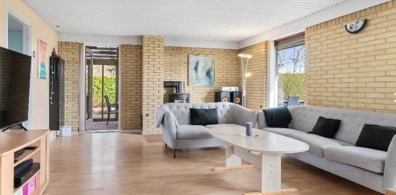

Hej. Vi overtager hus inden længe og har i hele den ene langside samt ende af stuen en rå murstensvæg fra 70'erne med tilbagelagte fuger.
Vi er ikke vilde med det rå udtryk og ønsker at få noget farve på væggen, men vi vil samtidig ikke have den der grove/ru struktur når man rører ved væggen som man får ved fx at vælge puds med farve i.
Hvordan kan vi arbejde med denne murstensvæg hvor fugerne er tilbagelagte med min. 1 cm?
Er det puds? Filts? Vandskuring?
Vi har ikke noget imod at man kan se murstensstrukturen når resultatet er færdigt.
På forhånd TAK!
Send gerne billeder af jeres egne resultater hvis I har.
Hvis i ønsker at murstenene skal kunne anes, så er det oplagte valg jo filsning. Det er ikke helt det samme som vandskuring men slutresultatet er det samme.
Jeg forstår ikke helt udtrykket:
Netop når man pudser en væg med efterfølgende spartel og maling så har man ikke så grov en struktur som ved filsning.
Jeg ville klart gå efter filsning.
