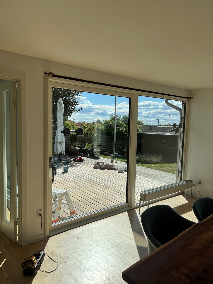

Hej derude,
Vi har endelig langt om længe fået skiftet nogle store vinduer samt en skydedør. Tidligere var der dog nogle "gardinhylder" over vinduer og døre, som vi fik pillet ned i samme omgang.
nu er jeg på jagt efter den bedste løsning til at gøre det pænt. Jeg tænker umiddelbart følgende fremgangsmåde:
1. Fjerne noget af eksisterende gips.
2. Sætte ny gips der næsten flugter med vindue (så der er plads til fuge).
3. Spartel og væv eller filt (Hvad er bedst?)
4. Fuge (hvilken slags?)
5. maling
Jeg har dog en lille udfordring ved skydedøren, da den er en anelse smallere i bredden end tidligere terrassedør, hvorfor eksisterende gipsplader vil gå ud over karmen (måske et par mm). Nogen ideer til at løse det?
På forhånd tak.
Ikke mit område, men hvad med fugeskum(pas på, det er svært at styre), trimme ned til lidt under omgivende gipsniveau, spartling, væv eller filt og så noget maling.
Alternativt fjerne gips over vinduespartiet, og så sætte nyt op der lukker helt.
Hej John,
Jeg løste det ved at fjerne eksisterende gips og sætte nyt på samt montere en hjørneprofil i bunden, så jeg fik en pæn afslutning. Nu mangler jeg bare at fuldspartle og få lagt en fuge.
