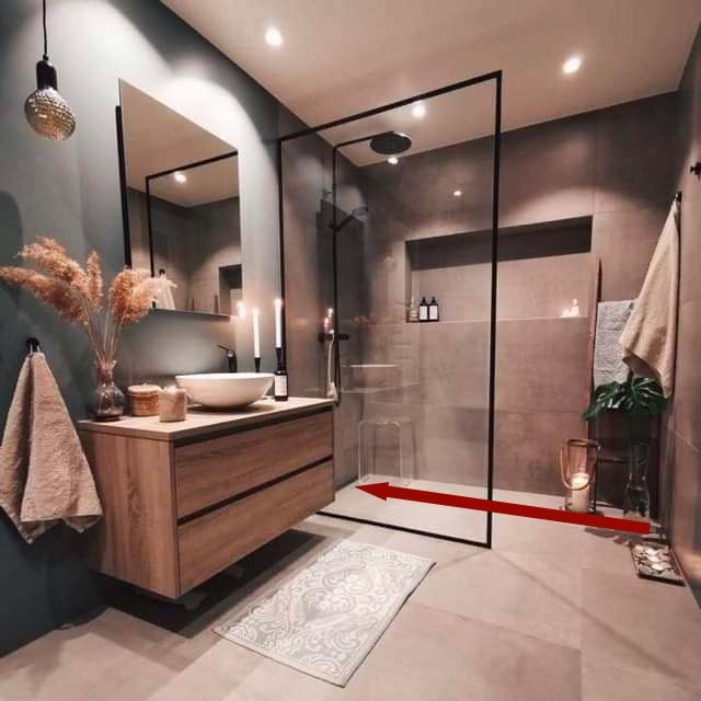

Mange tak for jeres kommentarer!
Det er et, et plans hus. Det er alm gulvvarme med vand fra pillefyret :)
Vi kunne godt tænke os at lave som på billedet her, og at faldet på 3cm er i brusenichen.
Så resten af gulvet kommer op 4 cm, og så et fald ned 3 cm i brusenichen som den røde pil viser
Jeg tænker det kommer til at tage en smule længere at varme op, det vigtigste for mig er at jeg ikke kommer til at lave en kuldebro, skal det isoleres på nogen måde ud til væggen?
Søren O skriver om afløbet kan hæves lovligt. Vi har 2 afløb - bruseniche og under håndvask (tror de er forbundet) samt. toilet. Er det muligt at hæve afløb, skal rørene forlænges eller hvordan?
Det er muligt til visse afløbsskåle at montere en ramme til at forhøje kanten. Purus laver disse men der er stramme krav ift at ramme og skål passer korrekt sammen og for at det er lovligt.  Det er såvidt jeg ved arbejde der kræver autorisation. Så du skal have fat på en vvs'er for at undersøge nærmere, umiddelbart kan det være en udfordring hvis det skal hæves mere end 1cm da man kun må sætte en enkelt forhøjer ovenpå skålen.

Tror også det er en god ide, at få besøg af en VVS'er. Hvis fliserne alligevel skal bankes af, kan det jo også være, at han/hun vil anbefale at slå afløbene fri og skifte dem. Evt. sløjfe afløbet under vasken (det endte det med i vores ny-istandsatte badeværelse efter input fra VVS'eren). Det er selvfølgelig en udfordring at lave meget om, når der er gulvvarme. Men det vil VVS'eren nok kunne vurdere.
