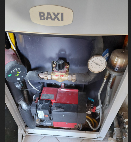

Jeg har også et Baxi fyr med indbygget varmtvandsbeholder, temperatur målerne til selve fyret sidder bag den øverste låge, min står til 65 gr
Måleren til fremløbstemperaturen sidder bag den nederste låge, i forbindelse med shunt ventilen, som man regulere fremløbstemperaturen med. pt køre jeg med 30 gr i fremløb.
billede fra "nederste låge"
je_ns skrev den 04-09-2022 11:21:01
Jeg har også et Baxi fyr med indbygget varmtvandsbeholder ...

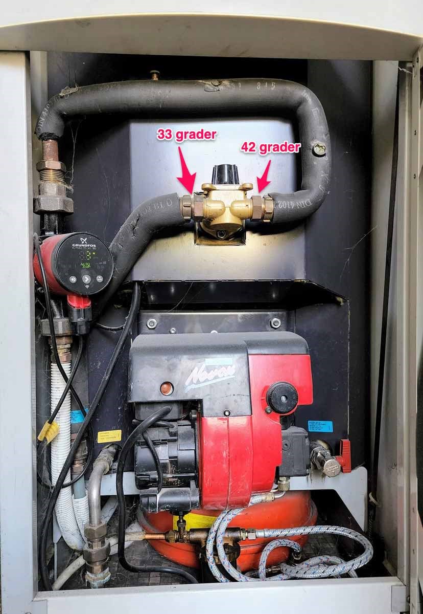

Rettelse: Kunne ikke nære mig så jeg fandt det frem og målte 33 grader på 'ydersiden' af shunt-ventilen og ca 43 grader på ind.siden
