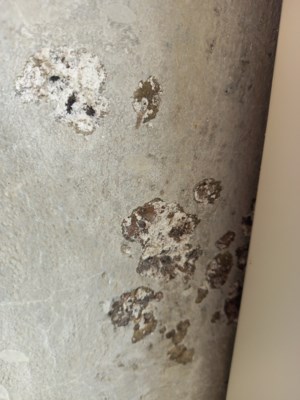

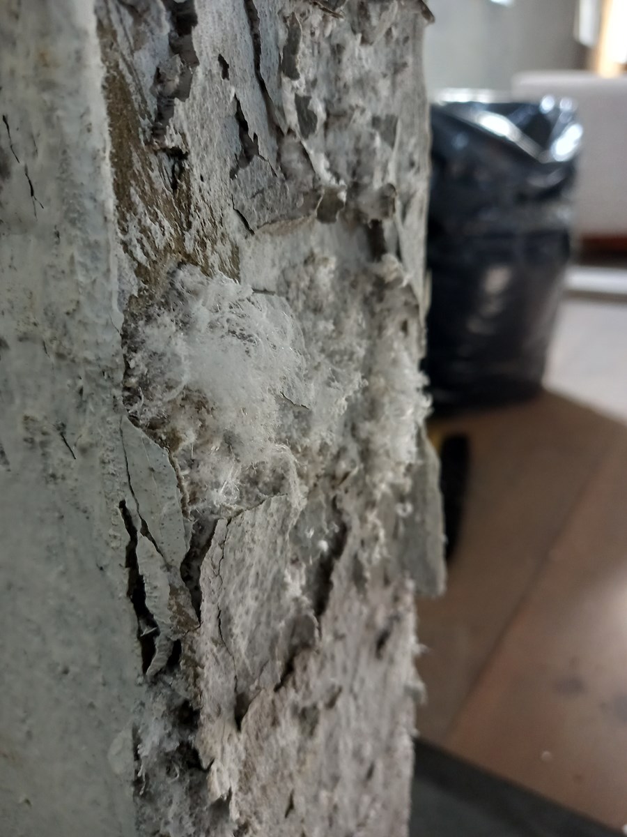

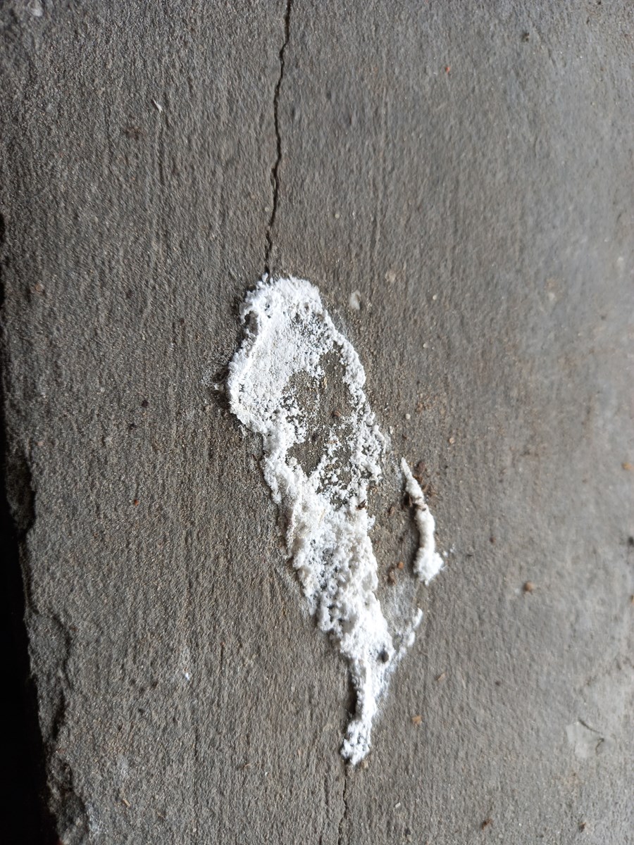

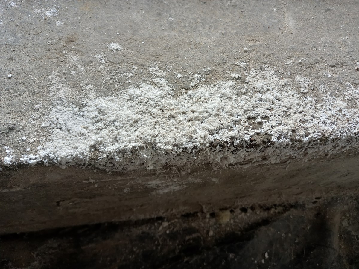

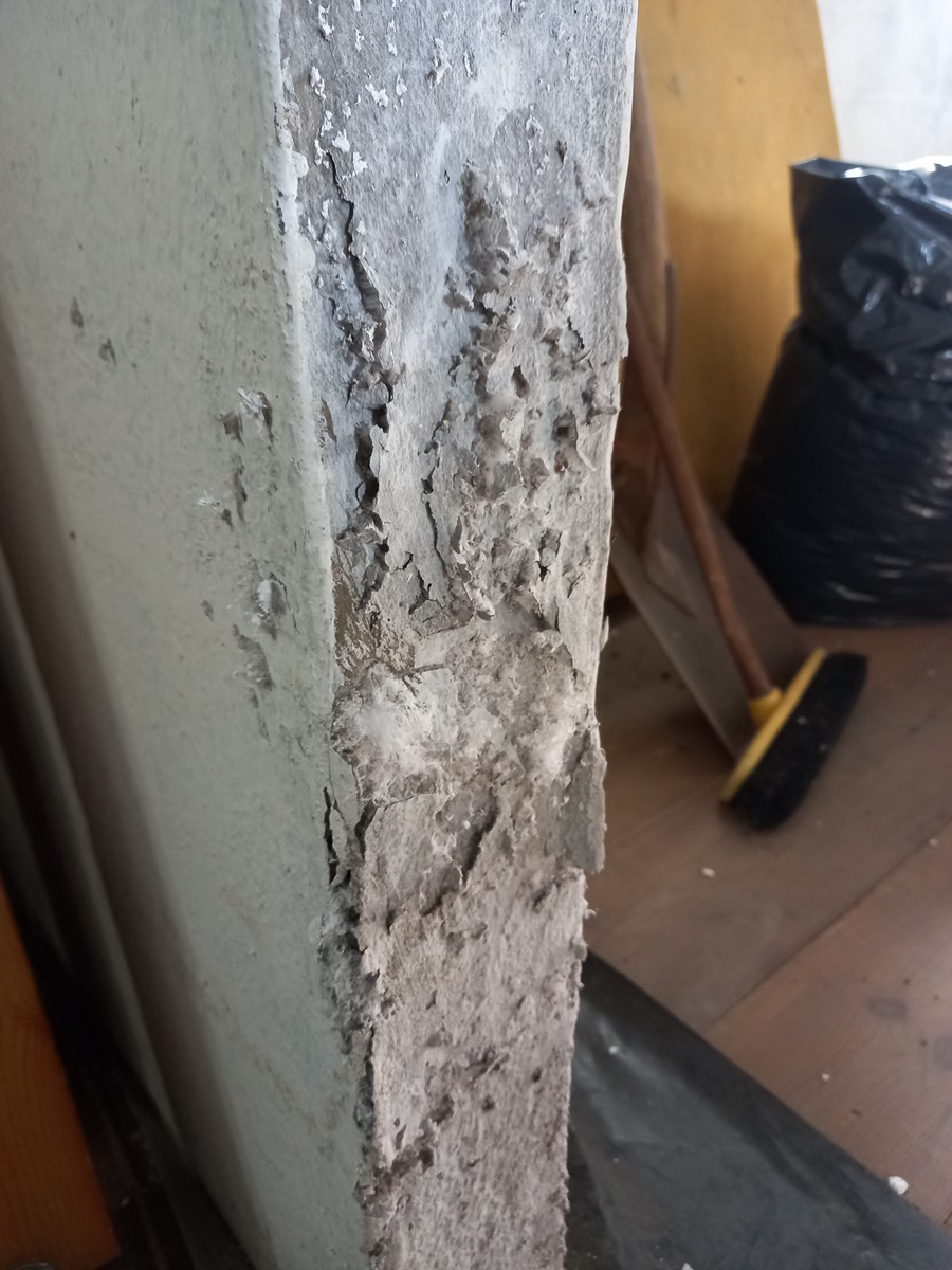

Er der et orakel der kan sige mig hvad  det hvide udtræk fra lecasten der ses på billederne er? Det er noget hvidt pulver der kan børstes væk, men det kommer igen og erodere lecastenen.
Huset har aldrig været beboet og stået med lidt utæt tag og vinduer. så min første tanke var at det ville stoppe når der kom nyt tag og vinduer i. Men det har ikke hjulpet. Huset er i 2 plan og der er intet af den her slags på 1 sal. Det forekommer kun indvendigt i stue etagen.
Søren
Saltudtræk fra cementen pga. fugt. få varme på og tørret det ud, så kommer det ikke tilbage, med mindre der er en konstant kilde til fugt.
