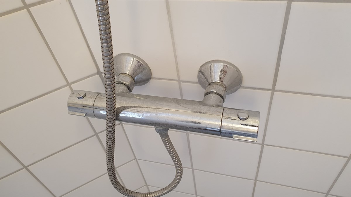

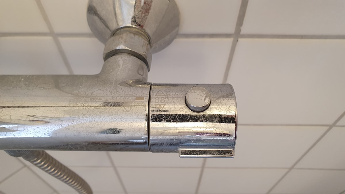

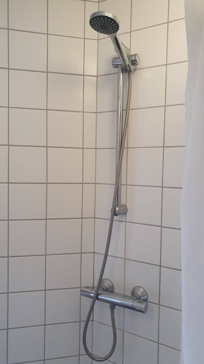

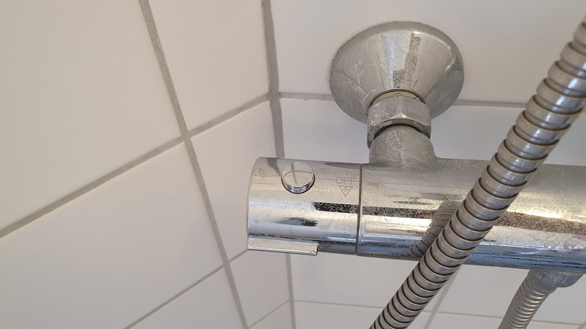

Har du lukket helt for hanen på blandingsbatteriet. Vis et billede af armaturet. Den stramme hane, du nævner, er sikkert en kugleventil, som skal motioneres lidt for at kunne åbne og lukke.
Ja, det lyder som om det ikke kan/kunne lukke.
De “tætninger” du så skiftede, var det i armaturet?
Du skriver at det ikke kan “holde på et lille vandtryk”. Hvordan regulerer du vandtrykket?
Ja, jeg satte nye tætninger i armaturet.
Jeg havde slukket for vandet, så godt jeg kunne, da jeg skiftede tætningerne, men da jeg ikke har krafter til at lukke helt på den ene hane(og er bange for at rykke så hårdt at rørende tager skade) så kom der stadig lidt vand ud mens eg satte armaturet i på ny, og allerede der begyndte den at dryppe
Og du vil ikke vise et billede af armaturet.
Hej igen,
undskyld ventetiden, men jeg har været ude og rejse, men se venligst her.
Tak
Hvis armaturet er utæt, må det være er garantisag.
Søren O skrev den 11-09-2022 15:55:39
Næh, ikke når man har pillet i armaturet (“Ja, jeg satte nye tætninger i armaturet”)
Det dryppede også før..
Jeg ved ikke hvordan det kan være at "pille" i armaturet, det er jo bare to gummiringe der sidder udenfor..
Men tak for hjælpen alle sammen, prøver at hører fabrikanten.
Husk at det er hos sælgeren du skal melde garantikravet, ikke hos fabrikanten (medmindre naturligvis det et den samme)
