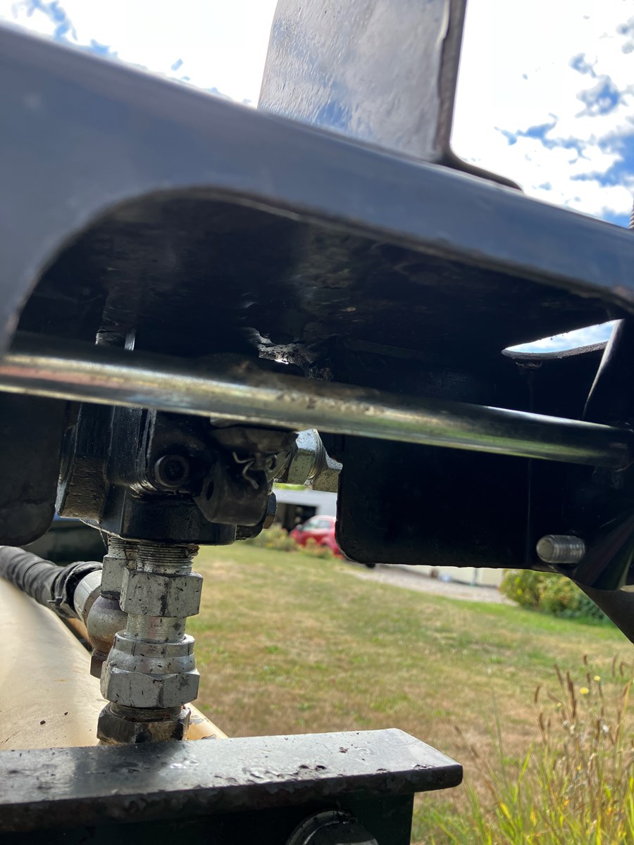

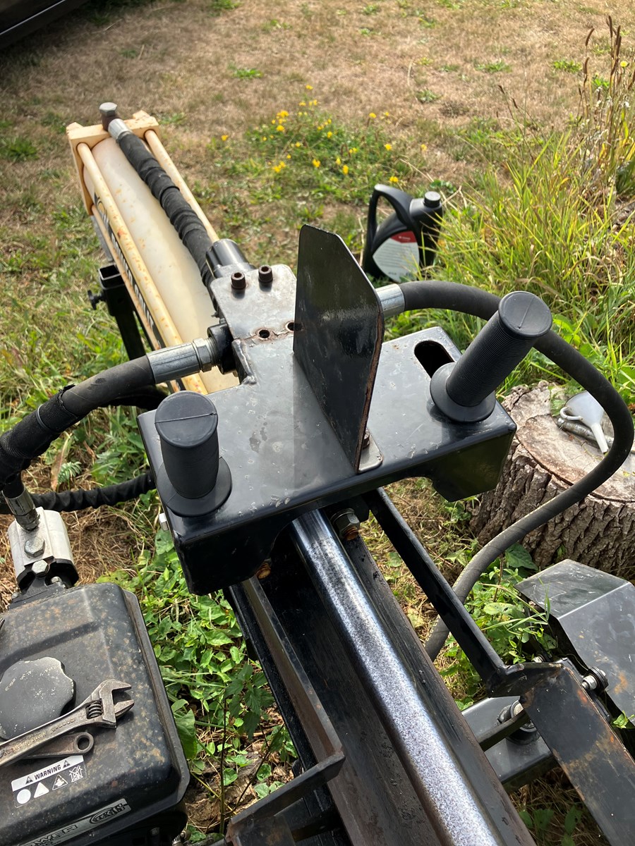

Halløj😊 Jeg har fået denne brændekløver, men der er bøvl med håndtagene.. når man trækker i begge håndtag så kører den fint ind ad, men når man trykker dem frem kan den overhovedet ikke kører ud. Normalt burde håndtagene stå modsat hinanden og trækker du i den ene så ryger den anden modsat… men de sidder helt ens.

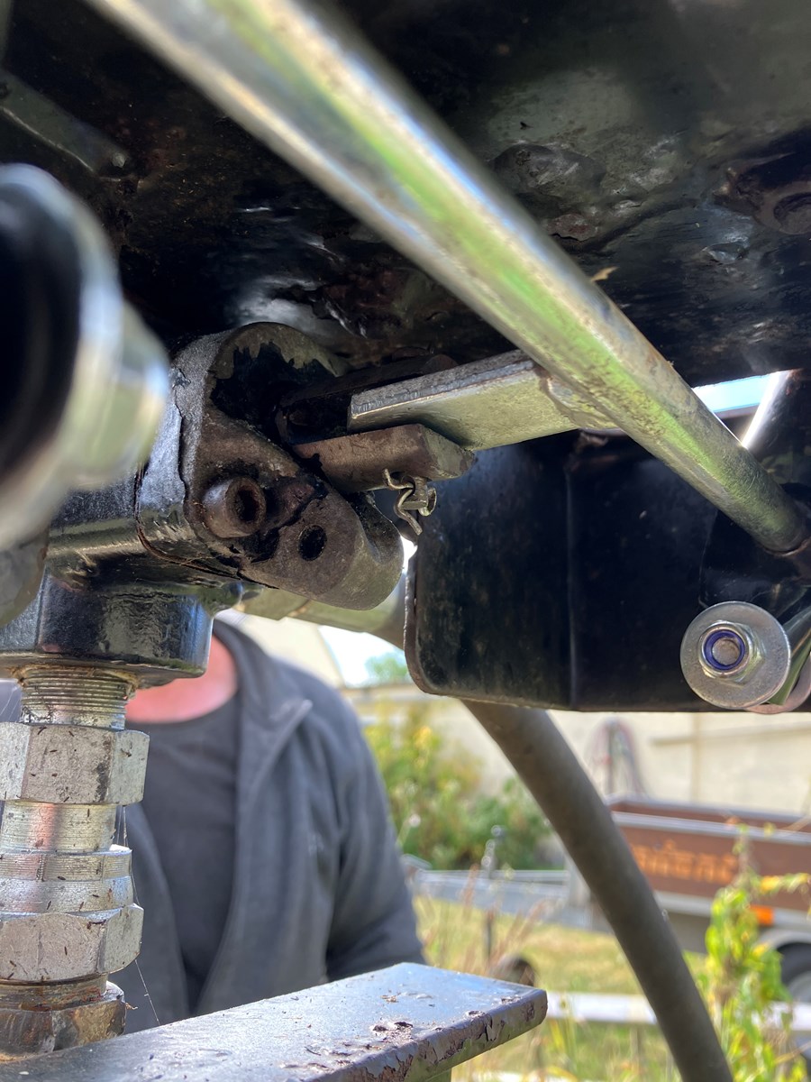

På billede nummer 4 er der et hul under splitten, er der nogen der ved om den skal bruges, for det virker mærkeligt at den ikke er i brygning den er der😊

Det at du skal bruge 2 håndtag er lavet helt mekanisk inde under dæksel. Det kan meget vel være at der er tabt en fjeder som skal holde håndtag i en bestemt stilling når man ikke rører ved dem.
Du må bevæge håndtag og se om du kan gennemskue hvor der skal trækkes med fjeder for at få cylinder retur.
Tryk her for at komme til bruger vejledning. Her fremgår at du kan hive plast håndtag af og fjerne beskyttelses dæksel ned til mekanikken som styrer ventilen. Jeg tror det er dernede du skal finde fejlen.
