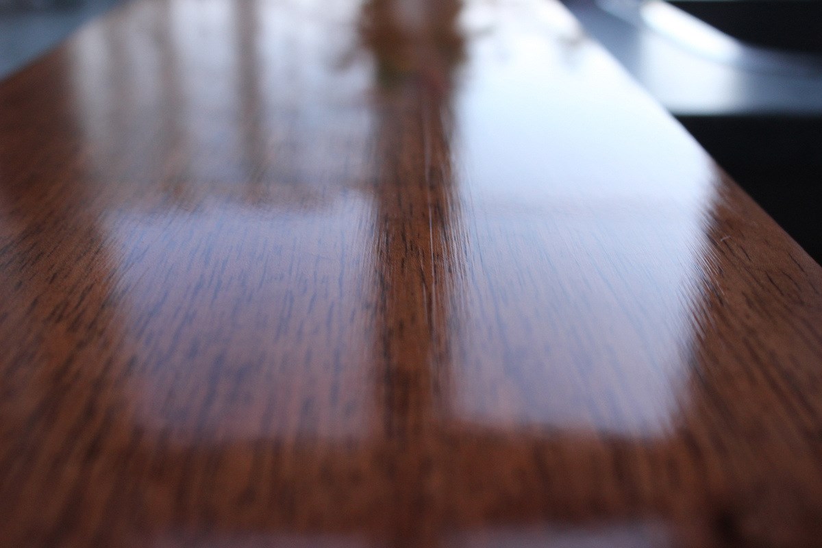

Spejlbillede i shellakken er ikke særligt tydeligt. Det skal slibes glat og poleres.
Fransk polering er tidskrævende proces. Blankheden opstår ved at der opbygges mange (rigtigt mange) lag, og hvert lag er ultra tyndt.

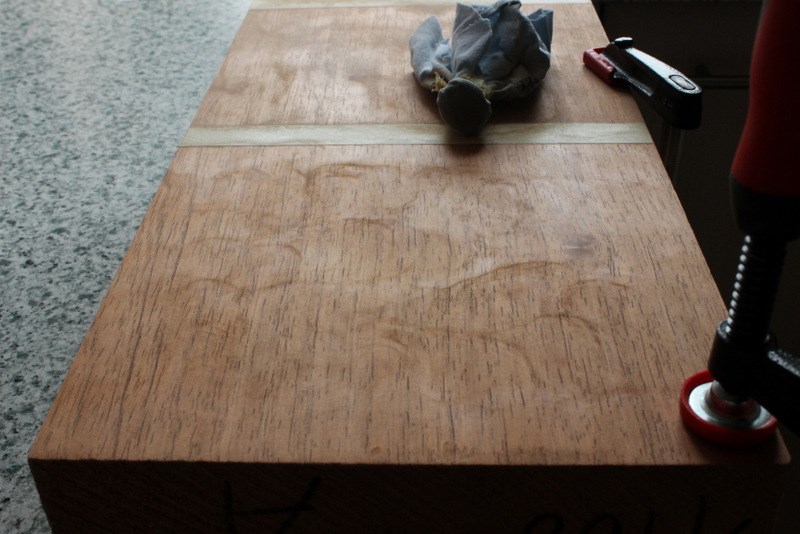

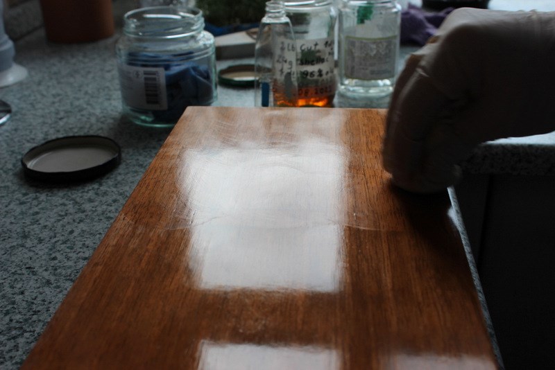

Jeg har lukket de små huller i overfladen med shellak og pimpsten pulver. Det har taget 1 time i 3 dage på pladen på billedet. Jeg synes ikke det er så slemt.
Shellak er ok. Støvet i lokalet kan ikke nå at klæbe sig fast på lakken, fordi lakken er tør lige så snart man smører den på, det kræver ikke malerkabine og sprøjter. Bare en klud.

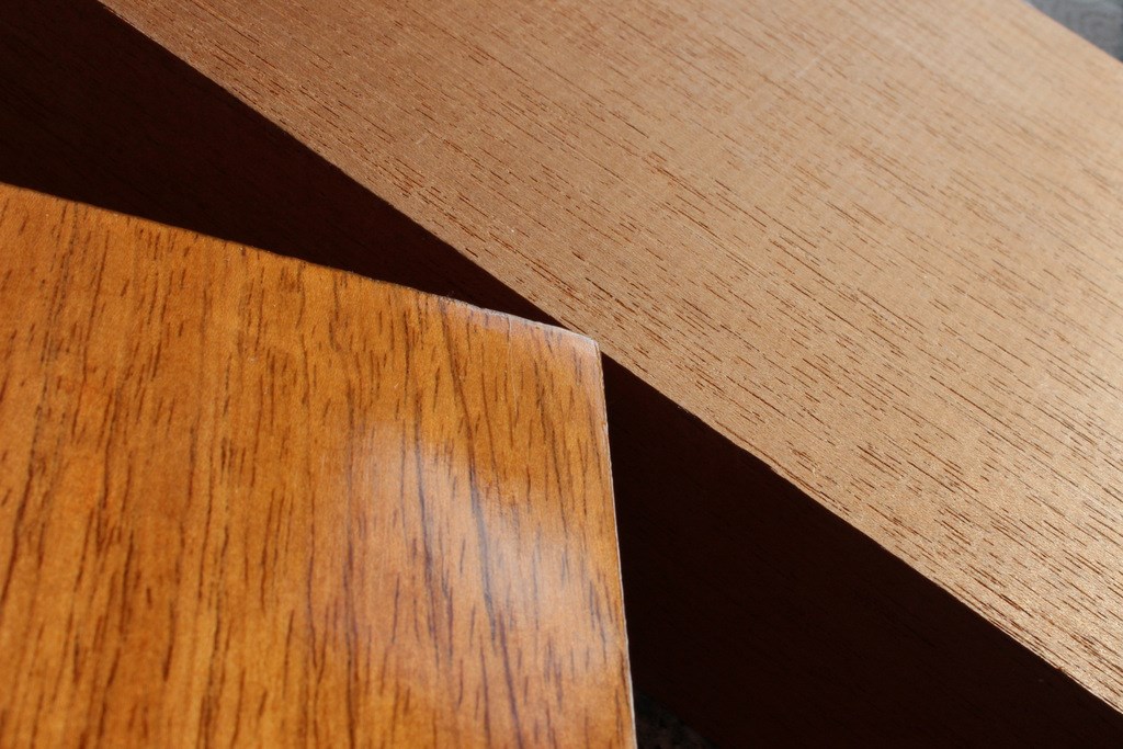

Den plade jeg bruger er også porøs. Masser af små huller.
På det øverste billede efter lukning af de små huller.
På det nederste billede en porøs plade og plade med lukkede små huller og shellak på.  Det er den samme plade som jeg har skåret over i 2 dele.
