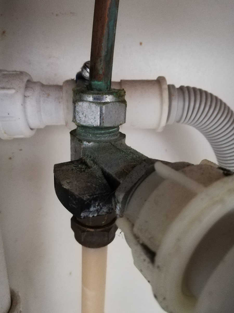

Jeg skal have afmonteret min opvaskemaskine og tilsluttet en ny - men der skal også lige skiftes et element under køkkenvasken, da et håndtag er kalket til.

Ok. Tilbage til den tilkalkede kuglehane - kan man ud fra billedet se, at den er kalket til? VVS'eren der skulle installere opvaskemaskinen konkluderede det nemlig bare ved at kigge på det i et par sekunder. Jeg er lidt i tvivl om han bare fyrede noget volapyk af, da han måske ikke gad at bruge tid på at afinstallere og installere den nye maskine.

Jeg tror ikke på at eddikesyre fra ydersiden kan fjerne kalken.
Det lille håndgreb på ventilen skal kunne drejes 90o for at lukke for vandet til maskinen. Prøv om du kan tvinge ventilen “til at bevæge sig”.
Hvis det er den synlige belægning uden på hanen der menes så er det tegn på en utæthed. Kan den bevæges og evt rør efterspændes så er det ikke noget problem.
