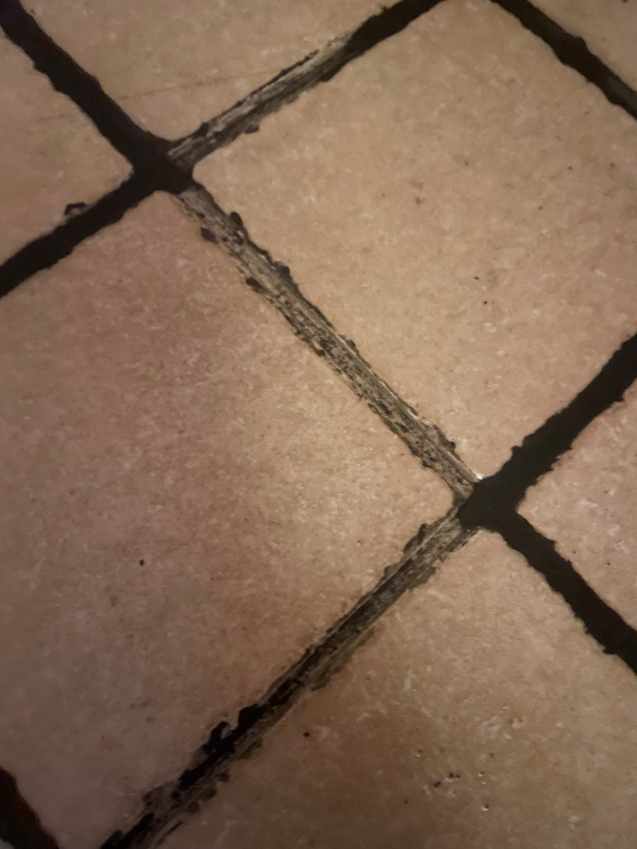

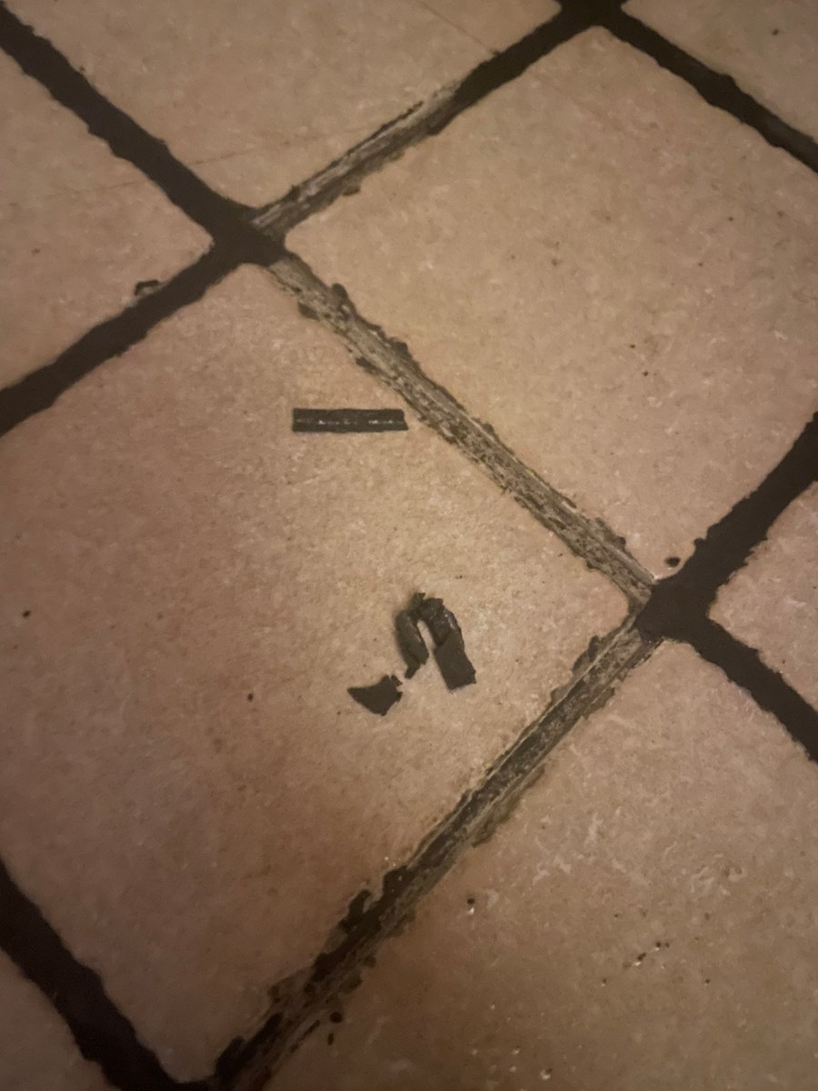

Mørtelfugerne i gulvet i min bruse niche begyndte at falde af når jeg var i bad, så jeg har forsøgt at udskifte dem. Det er mildt sagt ikke lykkes særligt godt. De nye falder også af med det samme når de bliver våde. Kan nogen fortælle mig hvad jeg har gjort forkert?
Jeg har skrabet de gamle fuger ud med sådan en her:
https://www.jemogfix.dk/fugekradser-kiesmo/3124/9053644/
Og brugt dette produkt:
https://www.jemogfix.dk/alfix-cerafill-10-universalfuge-graa/4162/9058348/
Jeg lod det tørre i tre døgn før jeg brugte badet. Har jeg ikke været grundig nok med at fjerne de gamle? Jeg var i tvivl om hvor dybt jeg kunne gå uden at skade vådrumsmembranen.
