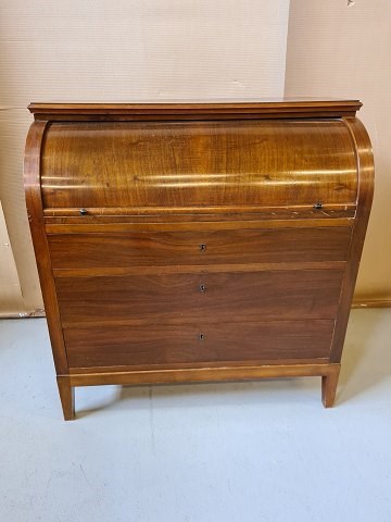

Jeg har et gammelt "fattigmandschatol" - samme type som på vedhæftede foto (som jeg har lånt på nettet)  - som jeg gerne vil gøre fint.

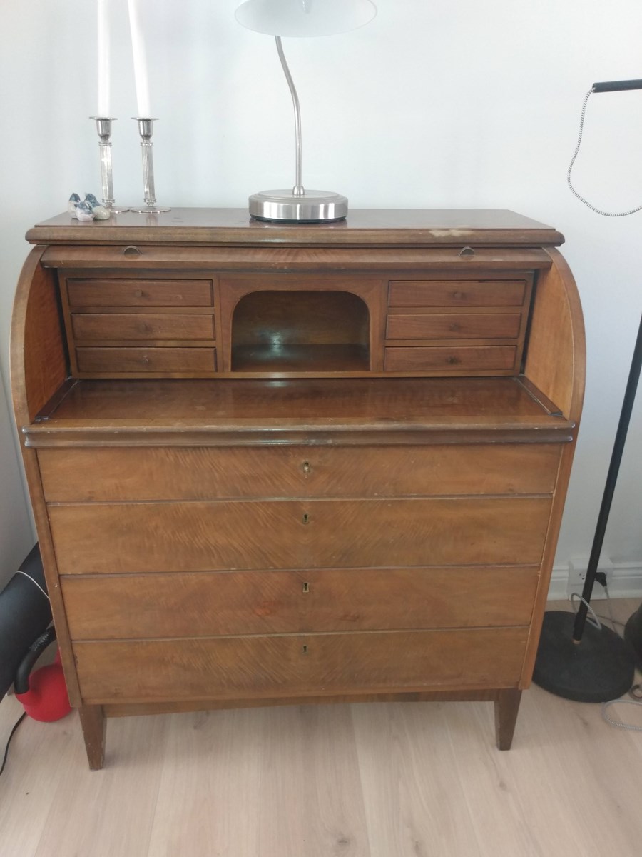

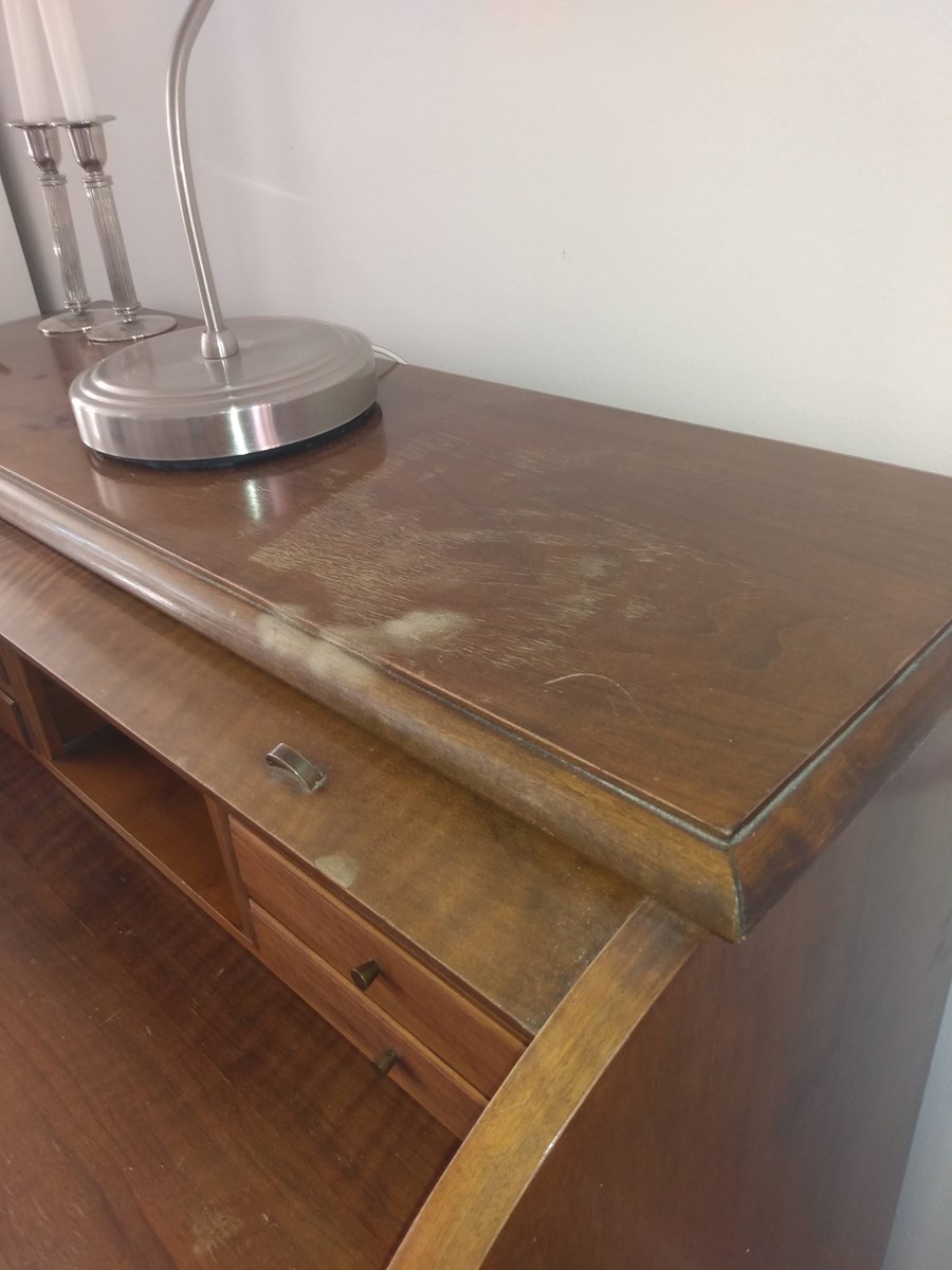

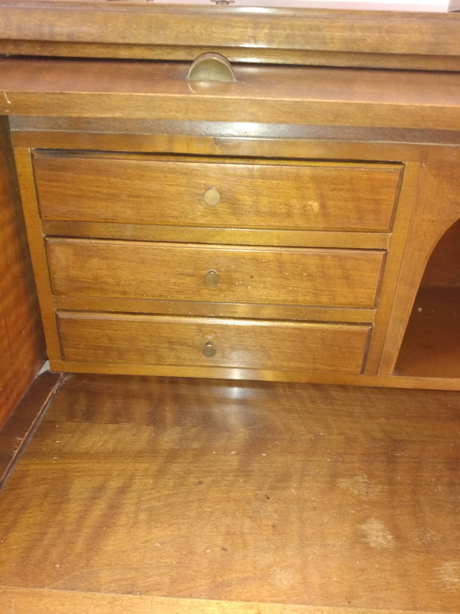

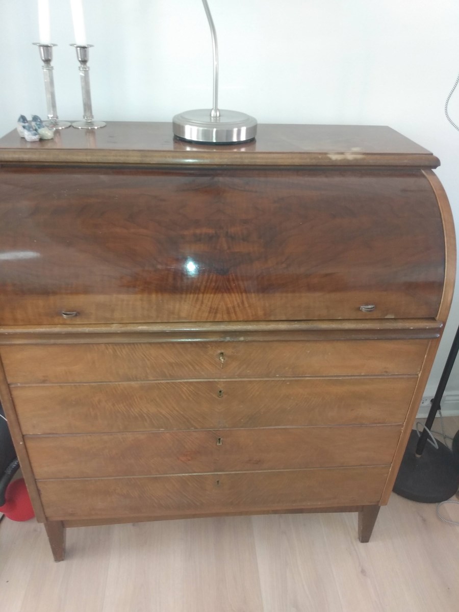

Så kom der også billeder :-)
mvh Pernille
I første omgang vil jeg anbefale du tørre alt snavs af med en fugtig sæbeklud - vær varsom med vand da du risikerer skjolder (de grå områder spredt rundt på chatollet).
De eksisterende skjolder kan du forsøge at fjerne med en varmluftpistol i den ene hånd - pas på med ikke at lakoverfladen bliver for varm. I den anden hånd holder du en hårdt opvredet klud med koldt vand som du køler lakoverfladen med.
Tag det med ro. Gentag processen til alle skjolder er væk, og send et billede af hvor du så står i processen.
