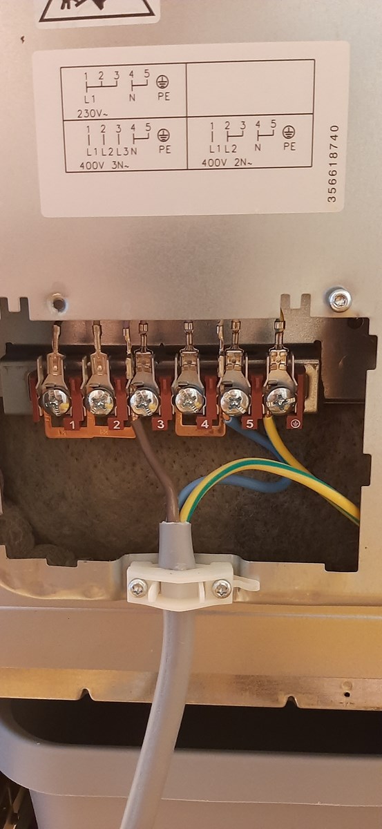

mfrost 3258 9400 31-08-2022 19:43 Du skal forbinde den brune til klemme1…. Klemme 1,2,3 skal være luset sammen. Den,blå,skal så,på klemme 4 som skal være luset sammen med klemme 5, og den gul/grønne som er jord giver sig selv, den skal på jordsymbolet. Og mon ikke du har 400v og ikke 380….😉, når man altså måler imellem de 3 faser i dit udtag. Men imellem fase og nul er der 230 v… men det kabel du står med der hvordan er det tilsluttet i dit vægudtag ?

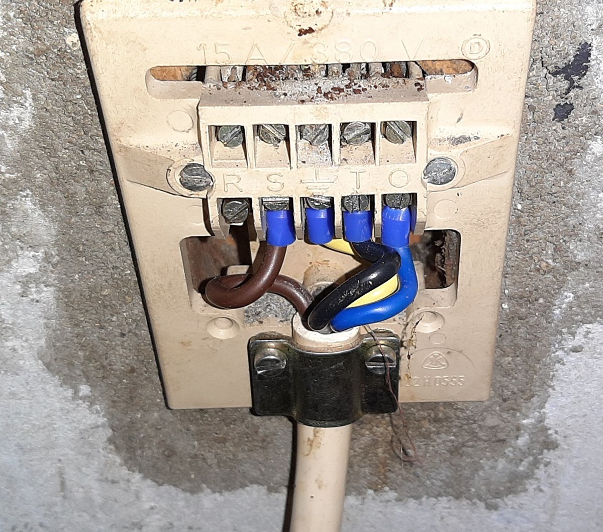

S. Fabrin 19657 4400 31-08-2022 22:55 mfrost du mener ikke helt alvorligt at komfuret i DK bare kan tilsluttes 230V, Det betyder at sikringen foran skal være 32A, hvis komfuret belaster med 7500 W.MartinG hvordan ser tilslutningen i væggen ud? Et billede, tak. Hvis komfuret er uden ovn altså en kogeplade, skal du bruge 2 faser, nul og jord altså en ledning med 4 ledere. Er det et komfur altså med ovn, så bør du bruge 3 faser nul og jord. fase
MartinG Trådstarter 290 4360 01-09-2022 17:23 Tak for alle input : -)S. FabrinHer er et billede af eksisterende installation :-)Eksisterende komfur er med 4 stk. keramisk kogeplade + ovn Blå = O Nul :-)Nyt ”komfur” ElectroluxModel No. EKC60 - Går og roder med lidt af hver : -) Annonce
MartinG Trådstarter 290 4360 01-09-2022 17:25 Det 1. billede er fra den nye "komfur" det med de tre kabel spidser :-) og diagram i baggrunden : -) Nyt komfur er med 4 stk. kogeplader (keramisk) og en ovn Går og roder med lidt af hver : -)
Søren O 7970 7000 01-09-2022 17:44 Det gamle komfur er tilsluttet 2 faser, nul og jord i dit komfurudtag.Du kan evt. bruge det gamle tilslutningskabel til dit nye komfur, og så følge diagrammet for 2 faser. Søren O

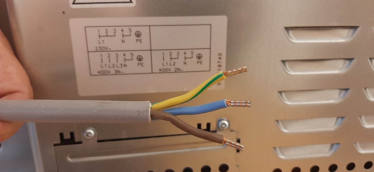

S. Fabrin 19657 4400 01-09-2022 17:45 Det kabel, du viser på 1. billede, mangler en leder. Kan der være klippet en ledning af eller er det ikke samme kabel som vist i billedet med vægudtaget? Hvis der er en ovn i komfuret, skal du forbinde efter diagrammet med tre faser, nul og jord. Det betyder, at du skal have et nyt kabel med 5 ledere i. fase
MartinG Trådstarter 290 4360 01-09-2022 20:45 Søren ODet gamle komfur er tilsluttet 2 faser, nul og jord i dit komfurudtag.Det er helt rigtigt, det er det billede med væg udtaget fra det gamle/eksisterende komfurS. FabrinDet billede 1 er det nye ”komfur”: -) har kigget på kabelet det er kun med 3 lederHar taget et nyt billede af nyt ” komfur” 😊 Ja 5 eller 4 leder skal der til 😊 Går og roder med lidt af hver : -)
S. Fabrin 19657 4400 01-09-2022 21:18 Dit billede viser tilslutning med en fase og nul. Det kan ikke lade sig gøre i Danmark. Fuldlaststrømmen vil være ca. 32A. du bliver nødt til at anskaffe et 5X1,5 mm2 kabel og forbinde efter diagrammet for 3 faser og nul. Kablet kan du købe i et byggemarked. Skal det være helt fint, skal ledningsenderne forsynes med terminalrør som vist på det første billede. fase
