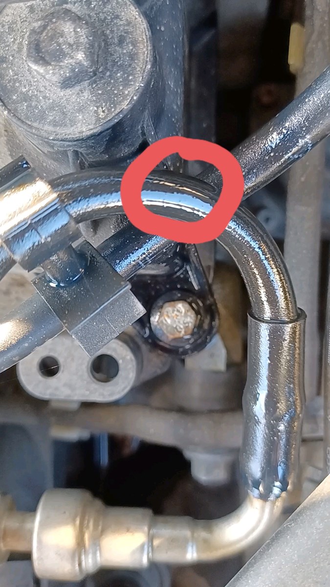

I går begyndte den at lugte kraftigt af benzin når den står i tomgang og under kørsel. Jeg undersøgte og kan se der er et meget lille hul på et benzinrør i motorrummet og der står en meget fin lille stråle ud når motor er i tomgang - så er det ikke så underligt det lugter!

Har du ikke et billede hvor man ser mere af røret.
Det er jo nok ikke lige her man skal bruge en hovsa løsning, men kan man få lavet en forsvarlig samling, kunne man da godt kun udskifte et stykke af røret...
