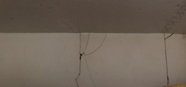

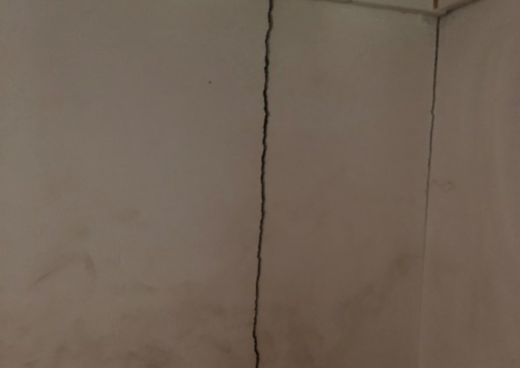

Jeg har vedhæftet 2 billeder, hvor begge revner er i skillevægge placeret i indbygningsskabe. Derfor er mit krav til finish lidt mindre end en væg i stuen:-)
Væg Nr. 1 har ikke nogen stabiliserende virkning, men er sgu lidt træls og se på. En lille revne blev til en større da jeg lavede nye lofter. Kan godt være jeg var lidt hård da forskallingen blev sat op.
Væg Nr. 2 er en stabiliserende væg mod gavlen. Den blev spartlet på modsatte side for 3 år siden, og her er intet at se efter 3 år. Ikke desto mindre er det måske en god ide med jernarmering på den anden side, eller er det overkill?
Jeg håber der er nogle som har input:-)

Du kan også bruge Gasbetonsøm, sammen med limen..

Jeg ville blot pudse dem op med durapuds, det fylder også revnerne ud.

Jeg kan mærke den ene side af revnen på billede 1, ligger en mm længere ude end den anden side, så væggen ikke er helt plan.
Er det nok og lime, tilføje gasbeton søm, og så spartle den plan. Eller skal det slibes/fjernes med til plan og spartles op?

Det er nok at lime med lim beregnet til gasbeton. Bølgesømmene slog man i for at stabilisere pladerne indtil limen var hærdet. Bagefter kan du pudse eller spartle som du synes.

Og der hvor væggene ikke er helt plane længere på begge sider af revnen (billede 1)
Er det også lim og så spartel forskellen ud til det er plant igen, eller slibe plant inden?
På modsat side er der limet en plade fast til indbygningsskabet fra huset blev bygget.
Lim først og spartel så forskellen ud. Du følger selvfølgelig brugsanvisningen til limen.

Der hvor væggen har fremspring, kan du let raspe noget af væggen, i stedet for at gøre væggen tykkere rundt om.
