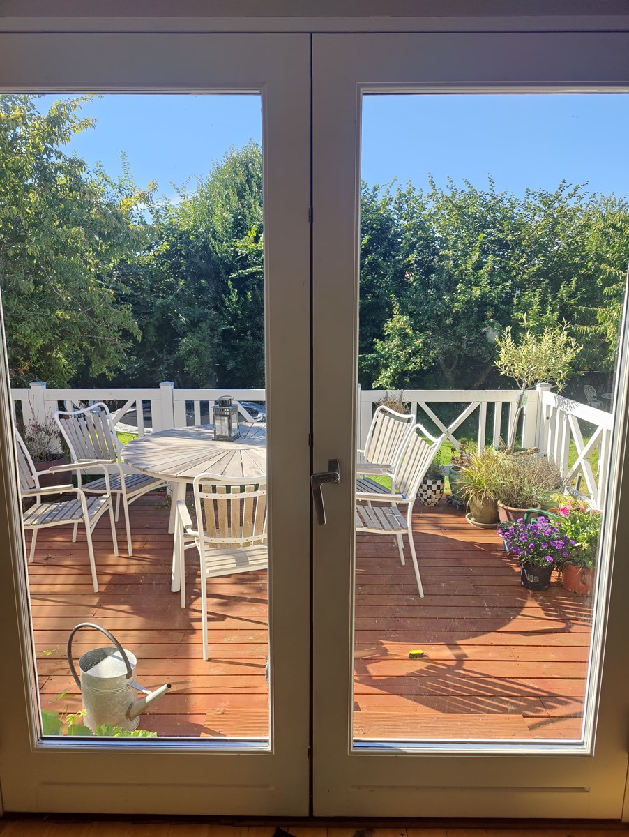

Hej vi har denne dør til terrassen som er tæt nok øverst oppe, men ikke er snorlige og længere nede giver plads til at varme forlader stue.
Alle skruer er helt stramme, så jeg ved ikke helt hvorfor det er sket, men hvad kan man gøre ved det? - har i nogle forslag?
Det ser ud til at dørene sidder for højt. Man kan som regel justere dørene op/ned på hængslerne.
Prøv at få dem justerede lidt ned. Det skal meget gerne løse problemet.
