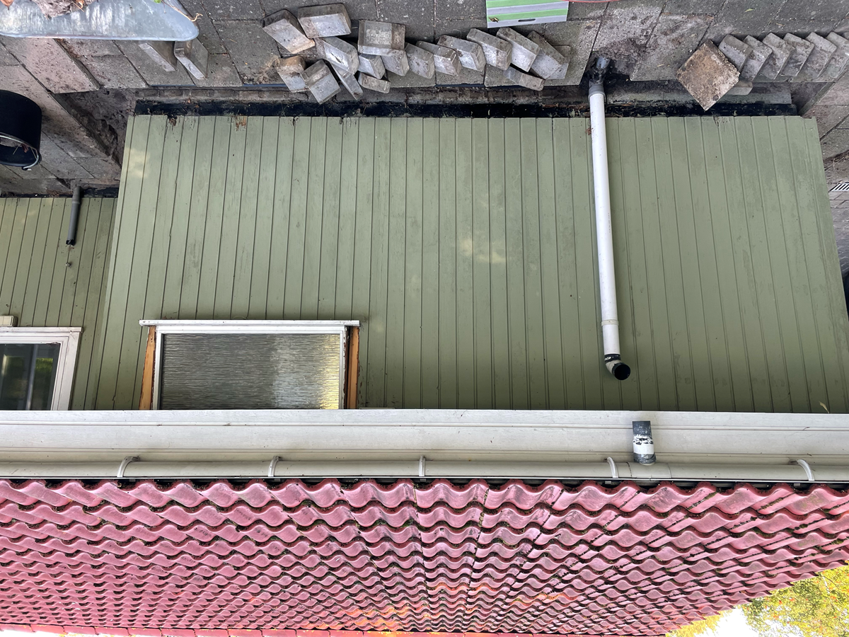

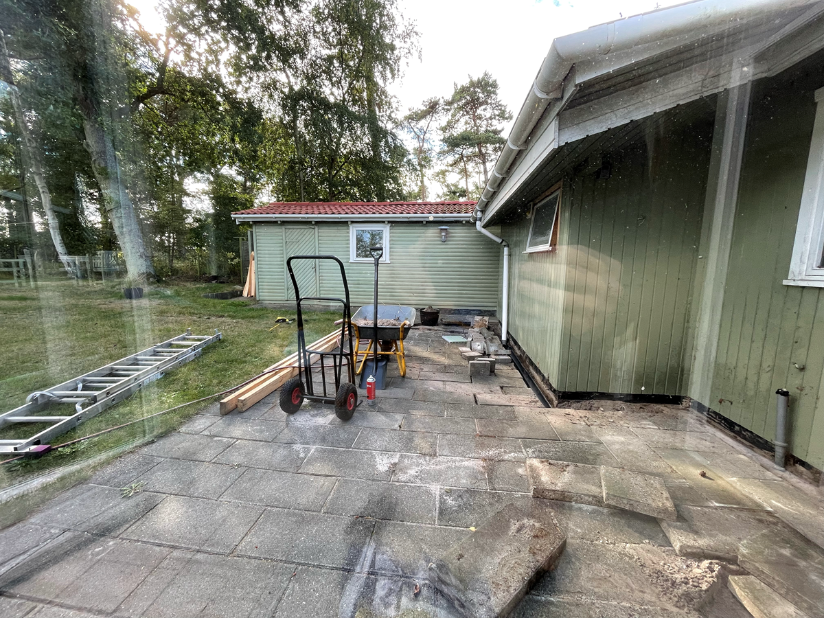

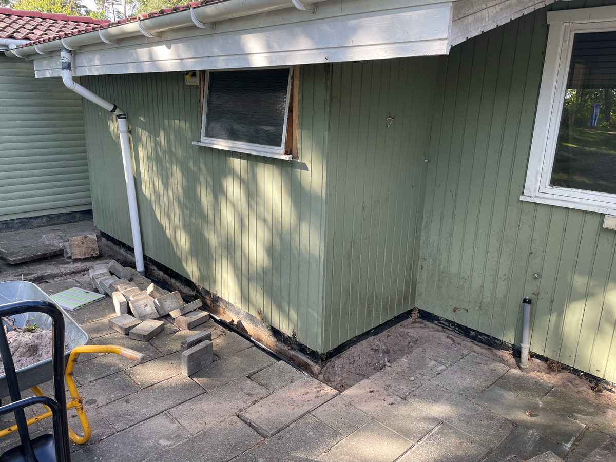

Problemet med fugt er størst mod øst, som ligger meget i skygge og hvor terrænet hælder ned mod huset. Her tror jeg regnvand kan samle sig og ikke slippe bort, og jeg kan se at der har været borebille-angreb i træet tidligere.

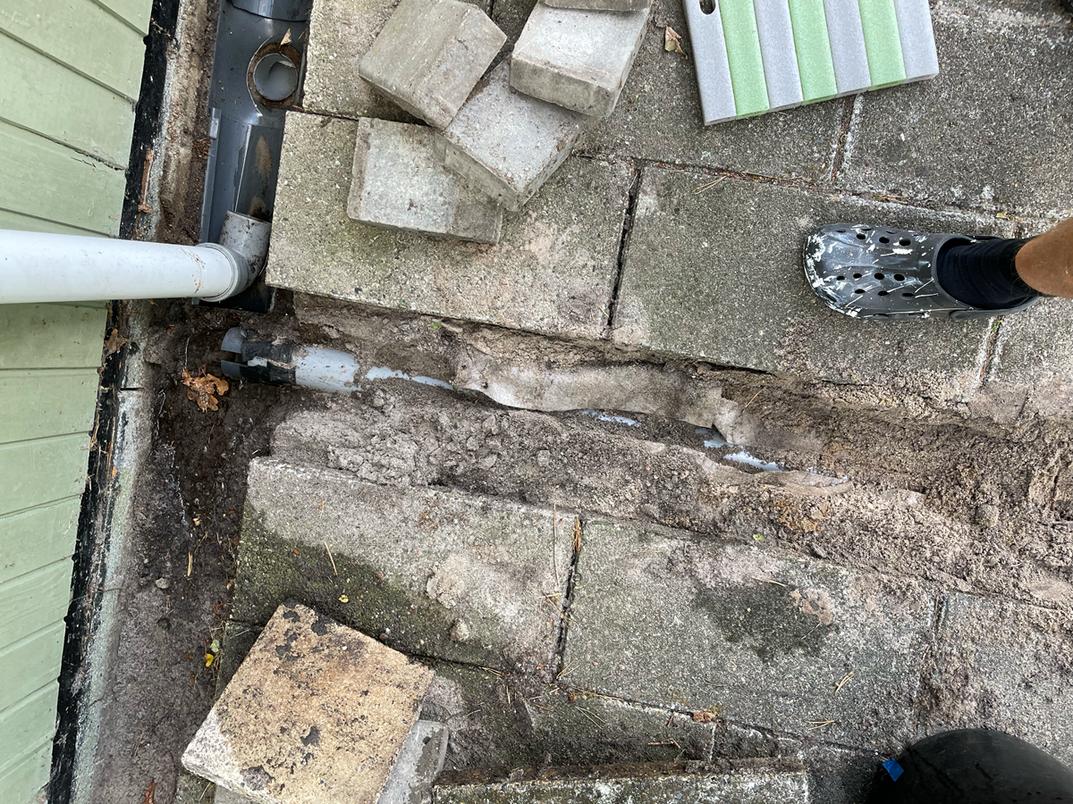

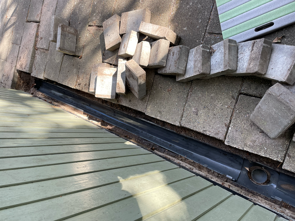

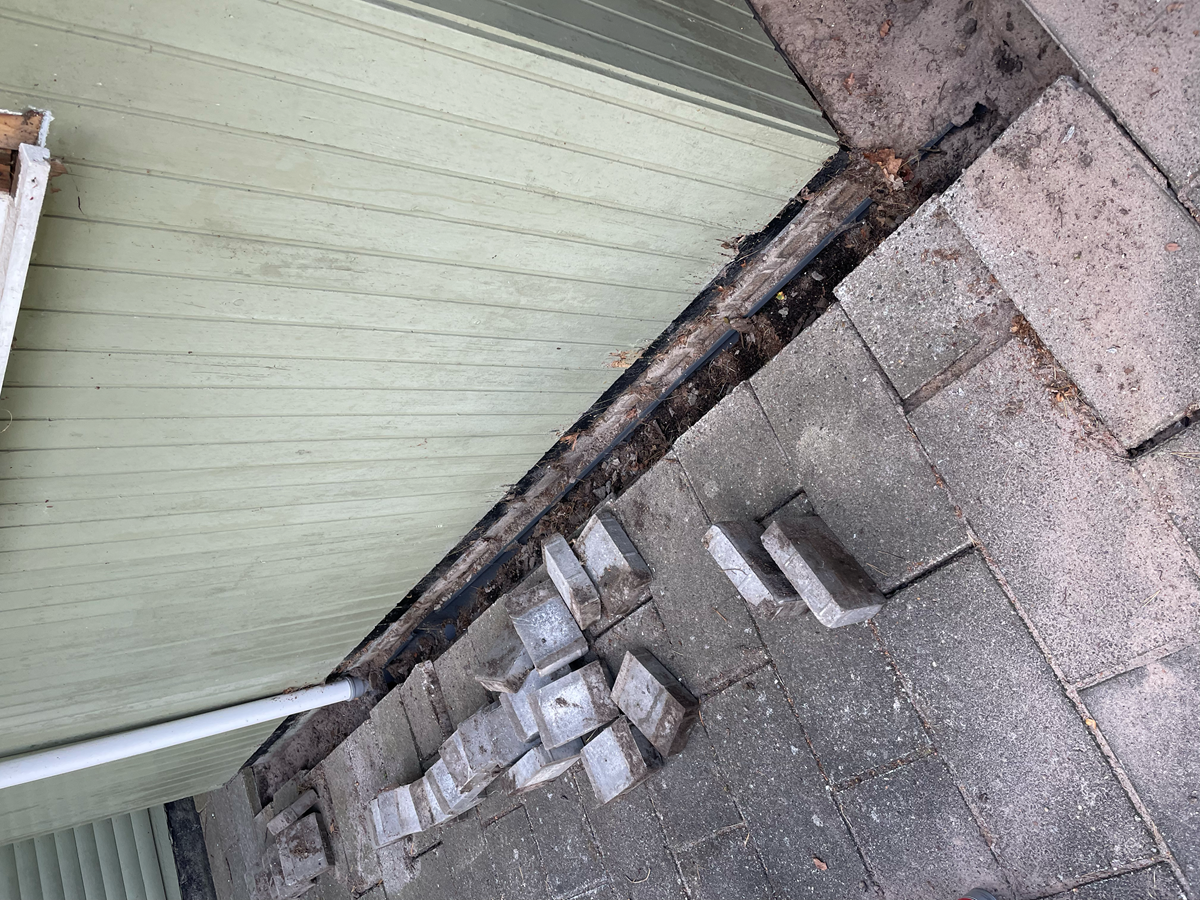

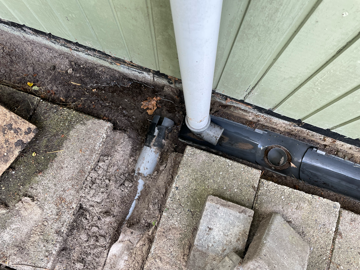

Nu har jeg så fjernet fliserne, der lå rundt om Østsiden, og gravet lidt op for at se nærmere på fundamentet. Tæt langs huset lå der en række helt små fliser op ad remmen og soklen. Dem har jeg nu fjernet, og under de små fliser lå der simpelthen en tagrende gravet ned og forbundet til kloakken! Den dækker kun halvdelen af facaden mod øst og må være en form for drænløsning.
Nedløbsrøret fra tagets tagrender konstaterede jeg var utæt i samlingen under jorden (samlet med gaffertape. Perfekt). Nedløbsrøret er forbundet til en stikledningen, der løber ud under terrassefliser mod græsplænen. Der er ingen hældning på røret og hvor ledningen ender ved jeg ikke. Når jeg spuler vand i den, løber der en god mængde tilbage når jeg stopper. (OBS, på fotoet har jeg nu "stukket" nedløbsrøret midlertidigt i den nedgravede tagrende som er forbundet med kloakken)

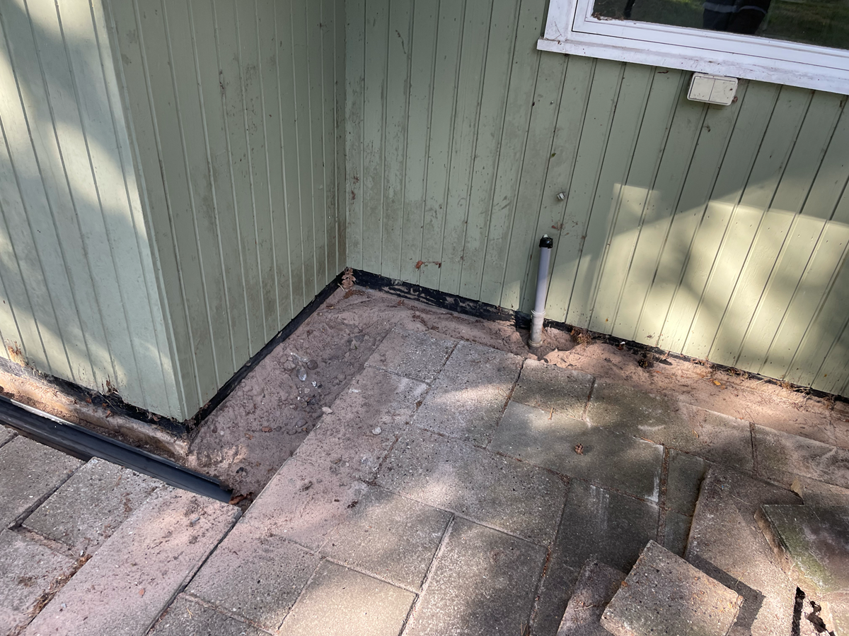

NB: Det lille grå rør der "stikker op" langs med huset er et gammelt afløb til en vaskemaskine der stod placeret udenfor. Det er forbundet til kloakken.

Det er så første gang jeg har set en nedgravet tagrende

Den tagrende ligger ret højt, og har den været fyldt med sten / grus 10-30 mm så vil den kunne aflede en smule overflade vand. Men den dræner naturligvis ikke i dybden og den virker kun kortvarig fordi sandet fra fliser fylder op imellem stenene. ( hvis de i bedste fald har været der )
Du skriver at den en tilsluttet kloak så er det jo ikke så vanskelig at lave det mere korrekt.
Du skal vide hvor dybt kloakken er og så ( hvis det er dybt nok )  grave drænrør ned i mindst 60-70 cm dybde
Så kan du få drænet sokkel så det er fri for vandtryk ude fra.
Men der er jo stadig overflade vand fra terræn, så det vil nok være godt at fylde renden over drænrør helt op med grus, altså med sten størrelse ca. 10 -30 mm og så undlade den række fliser inderst.

Brønden til kloakken er ca 1,5 meter dyb og et par meter fra gavlen .
Du skal kigge på vandstanden i brønden det er den højde du skal over. Du kan sikkert selv gøre det, er der tvivl må du spørge herinde.
Du graver naturligvis en grøft og denne skal være meget jævn i bunden, som skal have fald hen imod tagbrønden. Det måler du med et bræt og en vaterpas. Så lægges drænrør /drænslang ned på bunden og der fyldes op med sten ( ca. 10 - 30 mm ) Så kan overfladevand finde vej ned til drænrør.
Du kan lade et rør komme op fra drænrør og lade tagvand løbe i den.
Det er ikke helt efter bogen men når nu det er sommerhus så vil det kunne gå. Og det vil helt sikkert virke.
