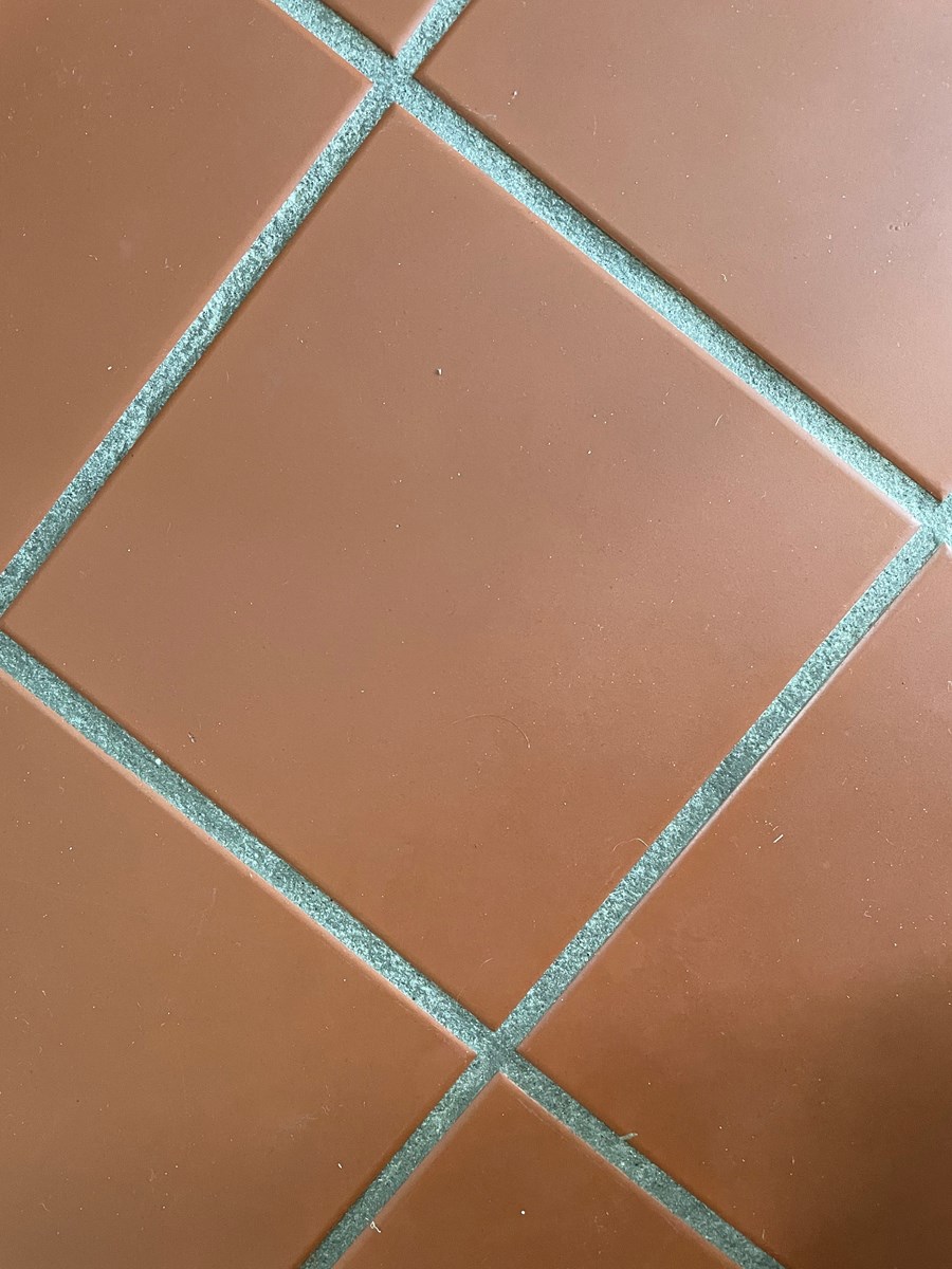

Hvilken type klinke er denne?
Klinken på billedet ligger på et badeværelsesgulv fra 1989. Nogen der ved, hvad det er for en?
Og hvilken behandling kan den i givet fald tåle? Kan man (våd)slibe, polere eller vokse den?
Kan den tåle syre ifm. afkalkning?
Tak!
Farligt at svare på ud fra et billede.
Er der ikke en eller to der er placeret semiskjult så du kan teste?
Det ligner en “höganäs” klinke?
Kender ikke navnet, men er sikker på du ikke skal prøve at slibe dem, de kan sagtens tåle syre, men det kan fugerne nok ikke klare.
Den viste klinke er med 99% sikkerhed tegl med åbne porer og de tåler ikke syrer hvis de er fra Höganäs hvad de ligner. Slibning efterlader overfladen lys med en hel anden struktur som er vanskelig at dække.
Mit bedste bud er at rengøre klinkerne helt i bund, og efterfølgende imprægnerer med et egnet middel. Falke Granit i Hillerød har disse midler og de virker
Tegl tåler vel også syre, mursten gør...
Den milde form vil klinker kunne tåle. For eksempel eddike eller LIP klinkerens.
I øvrigt er det strengt forbudt at bruge saltsyre indendørs. Dampene sætter gang i tæring på alt metal det være sig dør - vindueshåndtag. armaturer, elektronok m.m.
