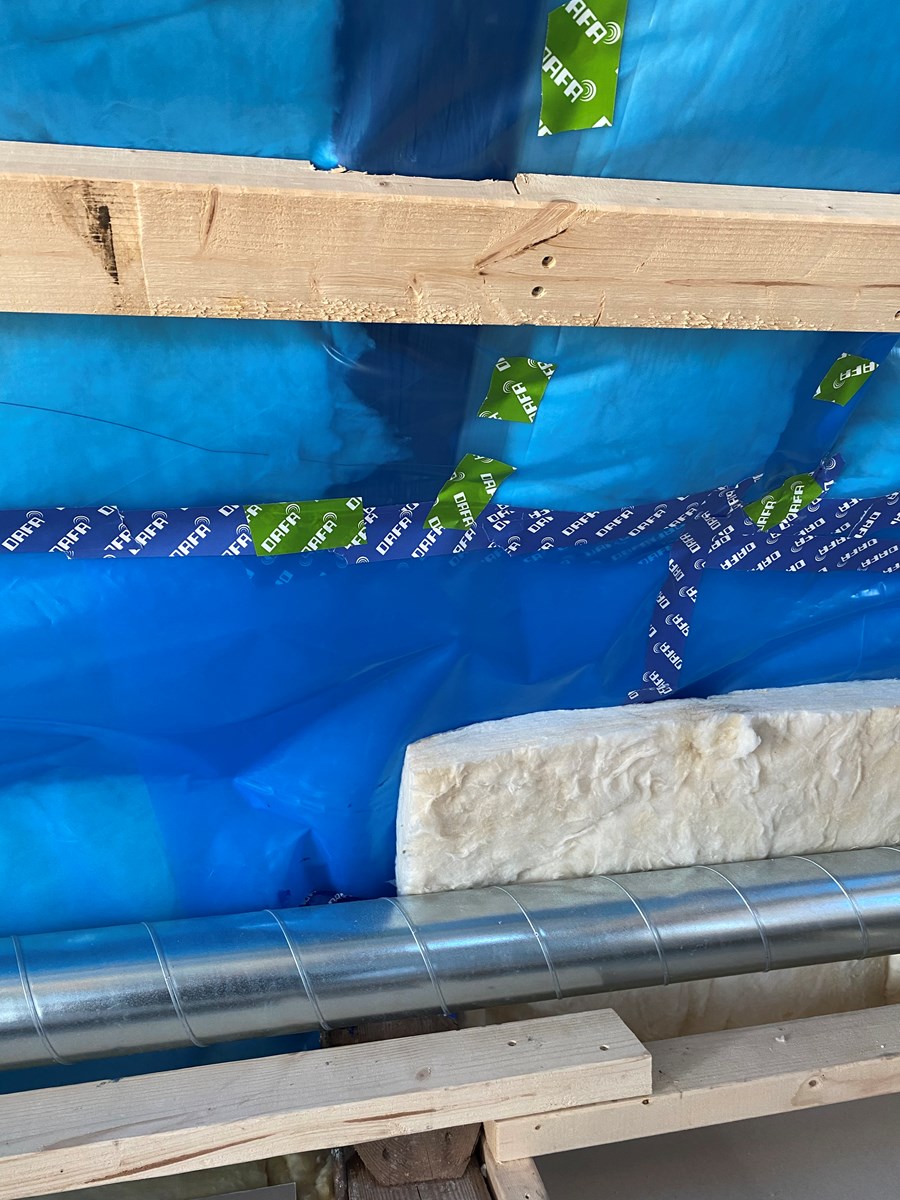

Jeg har lavet dampspær i skunk og skal nu til at have skunken lukket.
Må jeg godt bare fylde skunken helt op med isolering?
 - der er plads til en del.
Men vil gerne have fyldt godt op på begge sider og omkring rør.
Kan der være en udfordring med, at der så kommer for meget isolering før dampspærren?
Altså hvis der ligger mere isolering på den indvendig side af dampspærren end på den udvendige?
Tak for hjælpen :-)
Dampspærren må side 1/3 inde i isoleringen. Dvs har du isoleret med 200mm må du sætte 100 mm indvendig.
Selvbygger med stort S.
Korrekt med dampspærre højst 1/3 inde i isolering. Det betyder dog ikke at du kan undlade at isolere rørene. Og det kan du godt gøre på en måde så der rundt om partielt er mere isolering indenfor end uden for
Når du har isoleret uden for dampspærre så får du det man kalder varm skunk, og der er ikke så store krav til isolerings tykkelse på rørene.
Hej ev elmand
Mange tak for svar ;-)
Jeg vidste faktisk ikke at det var nødvendigt med isolering rundt om rørerne i varm skunk.
Vil du anbefale at jeg bruger lamelmåtter og får lavet det helt tæt med isolering rullet omkring rørene?
Tak for hjælpen ;-)
Lamelmåtter er ok. og ja det skal være forholdsvis tæt også i hjørner. Du kan bruge 50 mm lamelmåtter.
