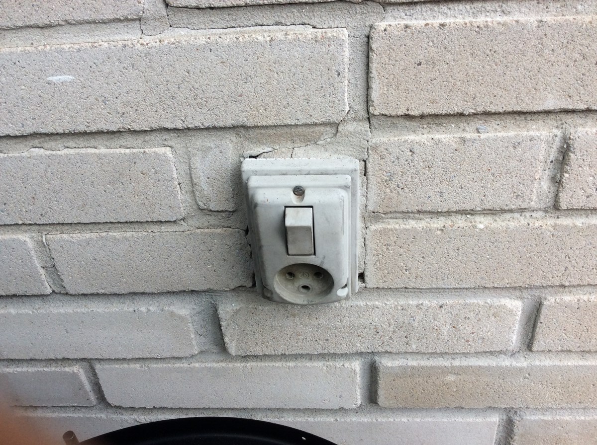

Ny udendørs stikkontakt... hvilken? tommelop 43 28-08-2022 17:56 Hej. Vil gerne skifte denne til ny. En der kan sende et link på den nye, der erstatter denne? 6 svar Følg tråden Annonce Annonce Annonce
ev elmand 30526 7480 30-08-2022 22:48 Den kan du ikke umiddelbart erstatte. Det er en gammel NES afbryder og de ophørte omkring 1975Jeg har lige kigget hos Genbyg, men de har ikke nogen på listen. Ellers må du igennem nogen andre nedbrydnings firmaer. Har nogen samlet det, kan det skilles ad. Samles igen ? ?m.v.h. Erik (1/2 ekspert i mange ting)
S. Fabrin 19650 4400 31-08-2022 07:22 Det er en gammel LK afbryder, som heller ikke fås mere. Om noget af det nutidige LK kan komme til at passe, ved jeg ikke lige på stående fod. fase
BOFH 3909 8600 31-08-2022 08:54 Jeg har haft en hel del af det design monteret da vi overtog vores hus. Der findes desværre ikke nutidige erstatninger der passer på det, selv dåserne i væggen skal skiftes. Ved os var der visse steder heller ikke ført jord med rundt og det er der krav om ifm udskiftning af kontakterne./BOFH Giv mig min kop kaffe og et serverrum!
Jakob Jensen 12 01-09-2022 09:14 Jeg skiftede en lign. stikkontakt med denne mellemplade og en Opus 74 stikkontakt.OPUS® 74 indsats ·tilbehør mellemplade for stikkontakt type 110H/110LDer laves også en mellemplade til plantangent, så husk at vælge den rigtige.og som BOFH skriver skal der være en aktiv jordleder i en ny udendørs stikkontakt.
ev elmand 30526 7480 01-09-2022 13:08 OK Jacob Jensen. " Man siger ellers at man ikke kan lære en gammel ko at skide )Men der har du lige vist noget som jeg ikke kendte til . Har nogen samlet det, kan det skilles ad. Samles igen ? ?m.v.h. Erik (1/2 ekspert i mange ting)
BOFH 3909 8600 01-09-2022 14:34 OK, det er også nyt for mig (og min kabelsmed) - ville jeg gerne have vidst dengang de skulle skiftes /BOFH Giv mig min kop kaffe og et serverrum!
