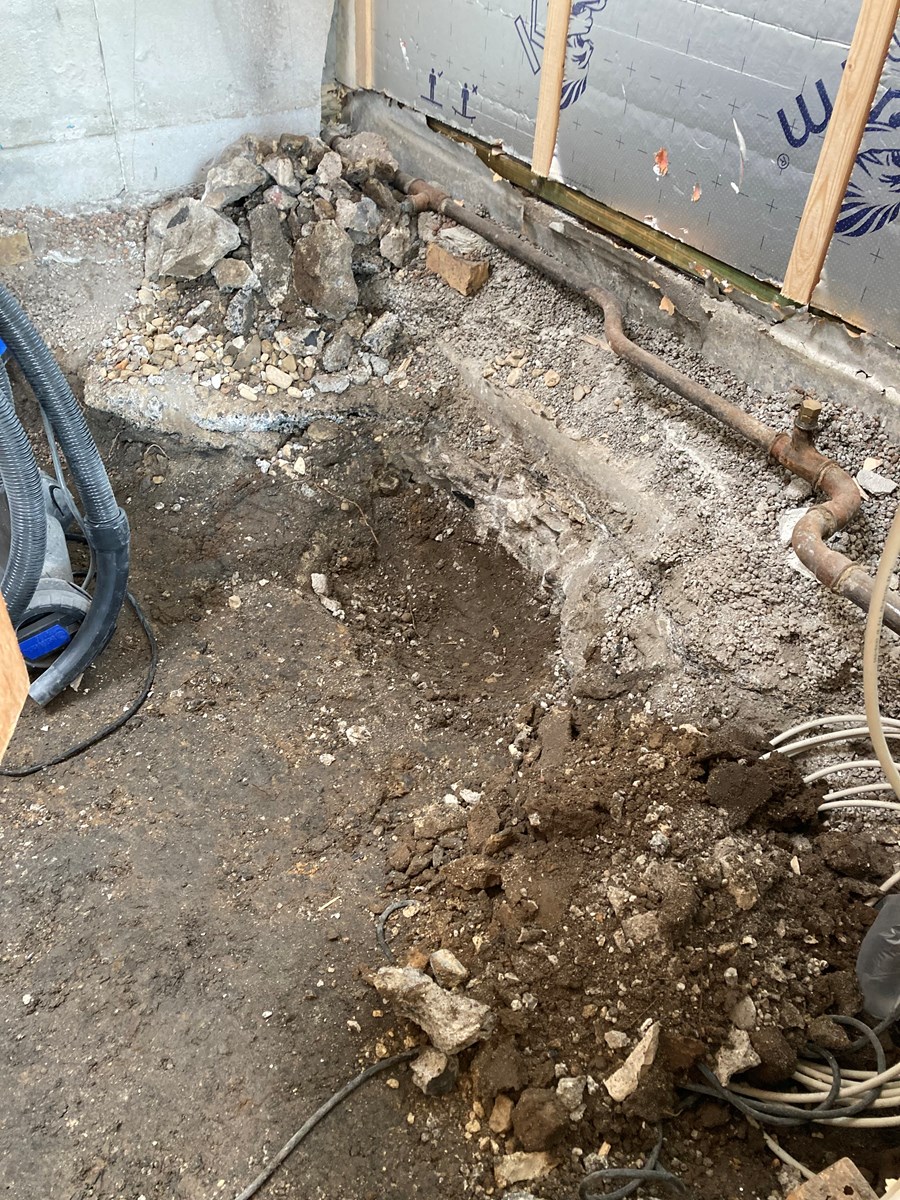

Findes der en god måde at få boret et ca Ø120mm hul gennem min sokkel til et nyt kloakrør?
Ideelt set lejer jeg en kerneboremaskine. Men hvis det kan lade sig gøre at bore 50+ små huller med et langt hammerbor til min borehammer, og så på en måde “slå” klumpen ud med en stor hammer, så gør jeg gerne det i stedet.
Den er vel ca 20 cm tyk. Se midten af billedet, hvor jeg har gjort klar.
Mvh Emil
Ja det kan du sagtens, det tager bare længere tid, og hullet bliver ikke så pænt, men det betyder jo ikke det store, du lukker jo bare efter med beton når røret ligger som det skal..
Men om du ligefrem bare kan slå klumpen ud er nok usikkert, det vil ikke være til at placere hullerne så tæt og nøjagtigt, du skal nok snare hugge den ud med en mejsel på borhammeren
Tak for svar Jens. Og du har helt ret - hullet behøver ingenlunde være pænt.
Fint tip med at sætte mejslen på og få det hugget endeligt fri. 😊
