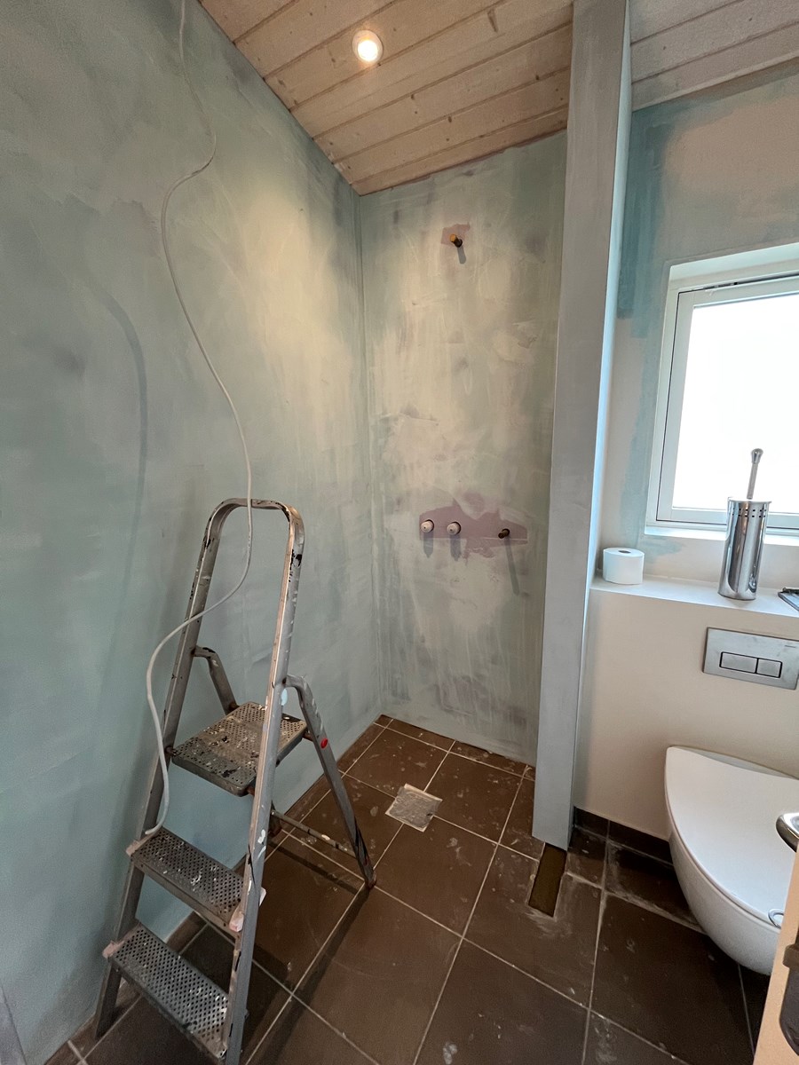

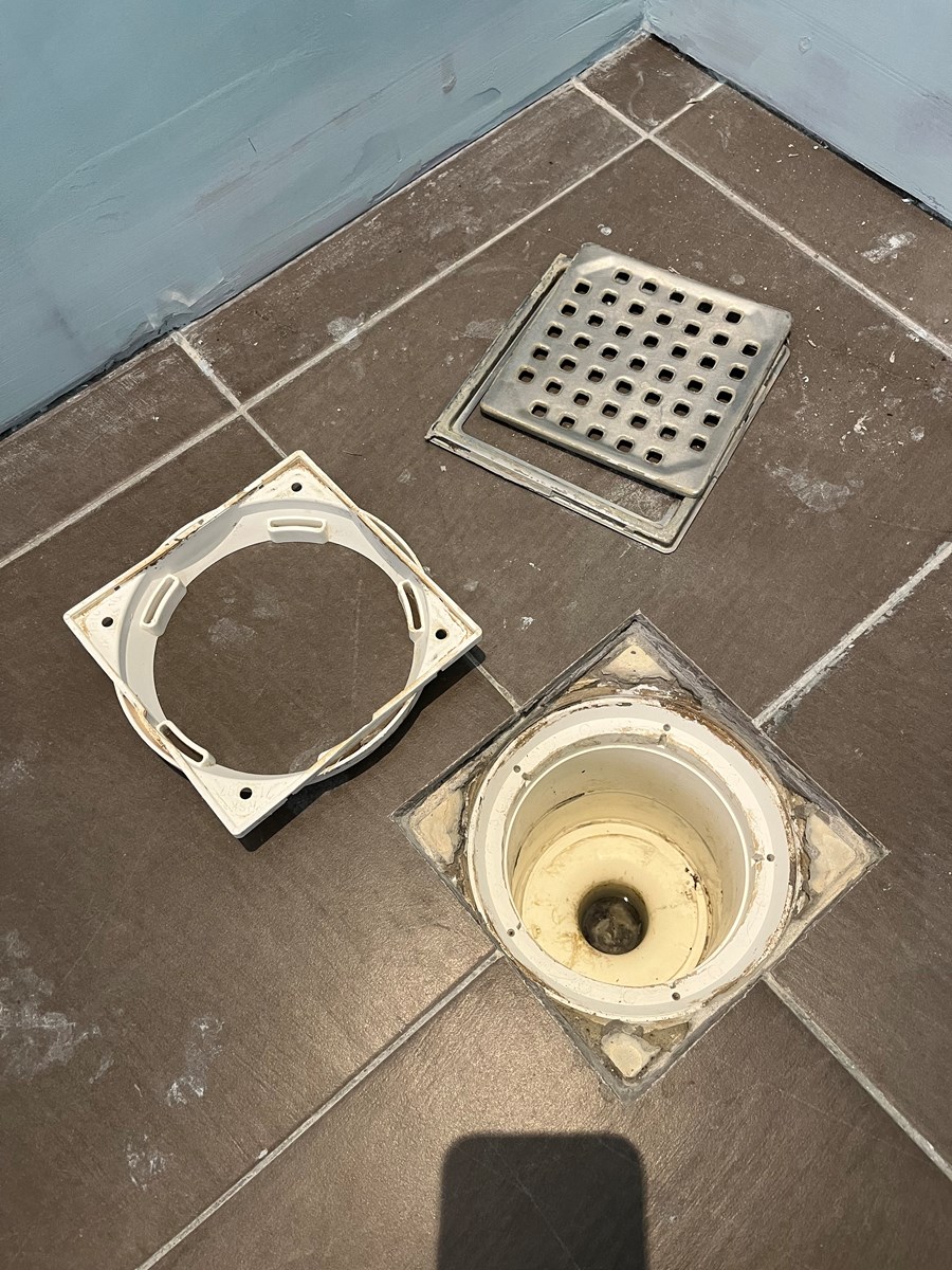

Jeg har brug for råd vedrørende vådrumssikring omkring gulvristen.
Jeg har brudt vådrumssikringen da jeg rev væggen ned.
Der var skimmelsvamp i væggen pga fugt fra rosetten.
Det er fjernet og udskiftet.
Jeg har nu brug for at vådrumssikre det hele igen.

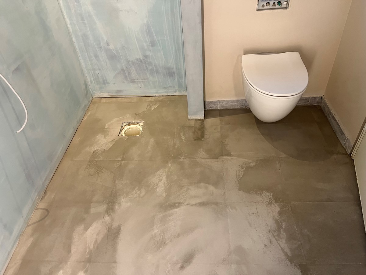

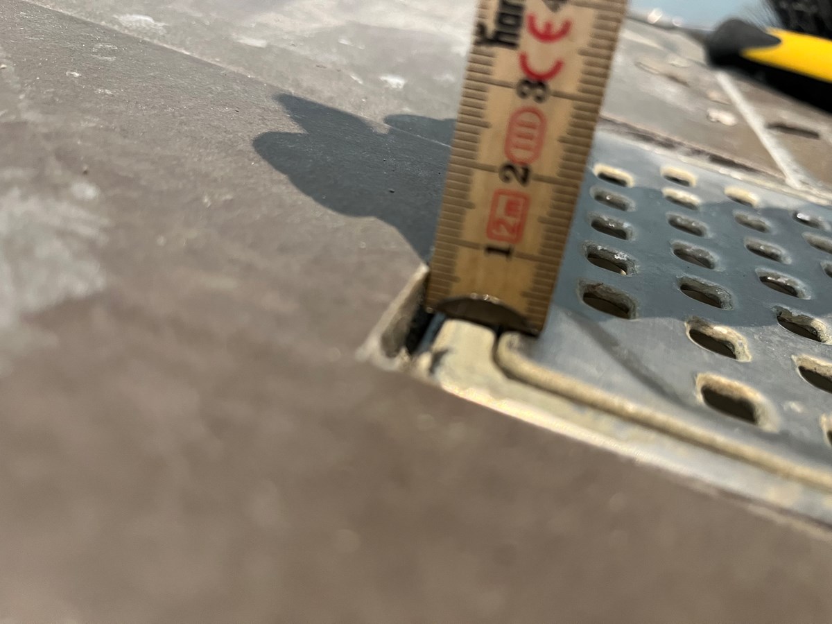

De eksisterende gulvfliser sidder godt, så jeg har spartlet gulvet jævnt med Ardex A46.

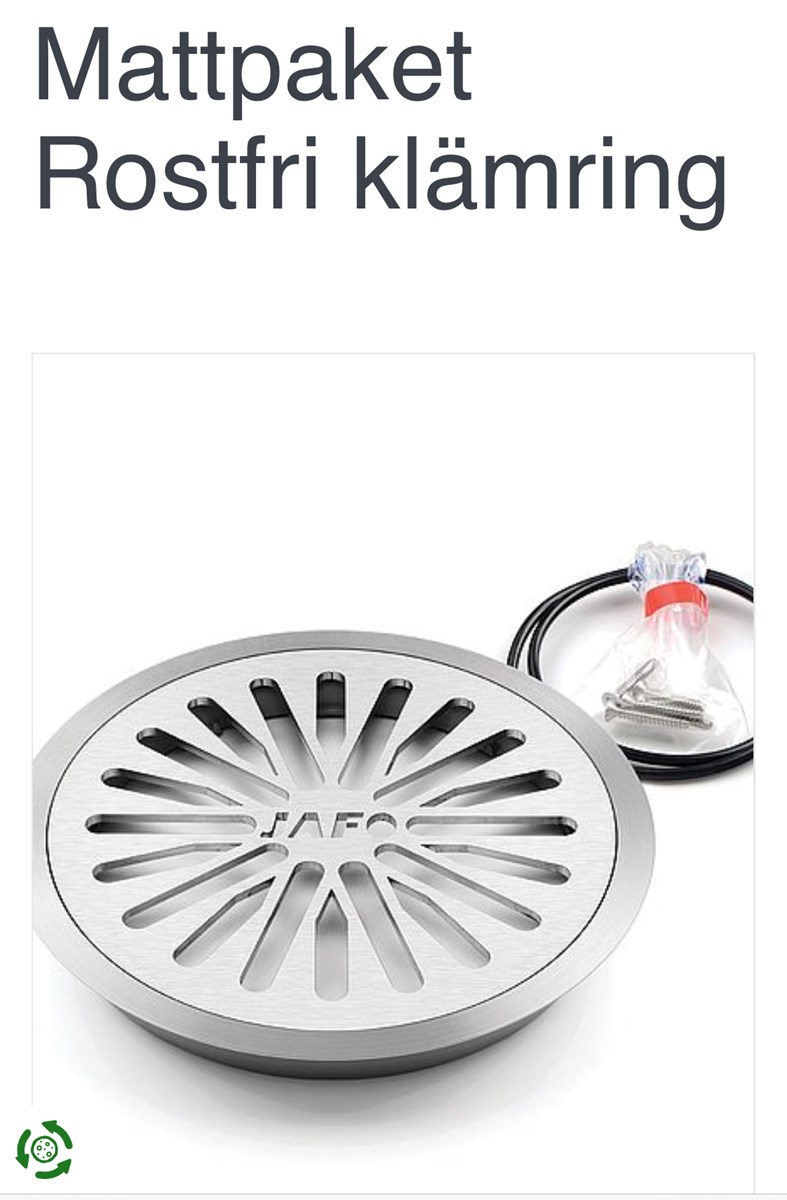

Planen er at påføre mikrocement, derfor var jeg ude i om jeg bør have en gulvrist med klemring.

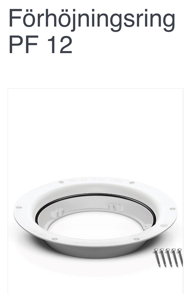

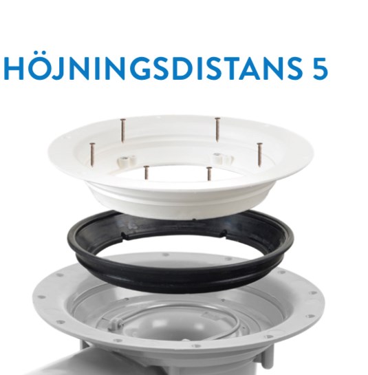

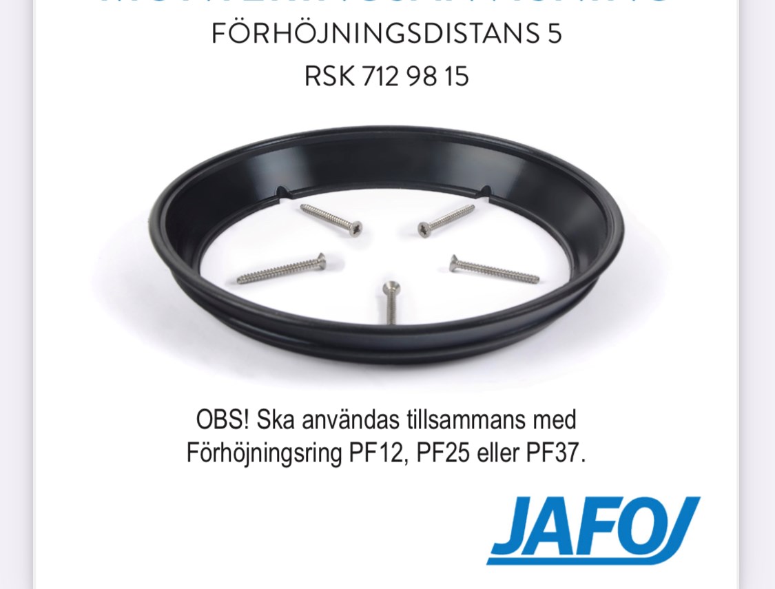

Afløbet er fra JAFO. Som man kan se på billederne, har jeg brug for at forhøje risten lidt. Derfor tænkte jeg at jeg kan vådrumssikre ved den flange som der er på forhøjningsdelen.
Men jeg er i tvivl. Jeg fik også rådet, at jeg fint kan nøjes med at vådrumssikre opad den lille 5mm ramme omkring klinklerammen.
Jeg har købt LIP VS30 sæt til vådrumssikringen.
Og planen var at benytte urban Hald microcement derefter.
