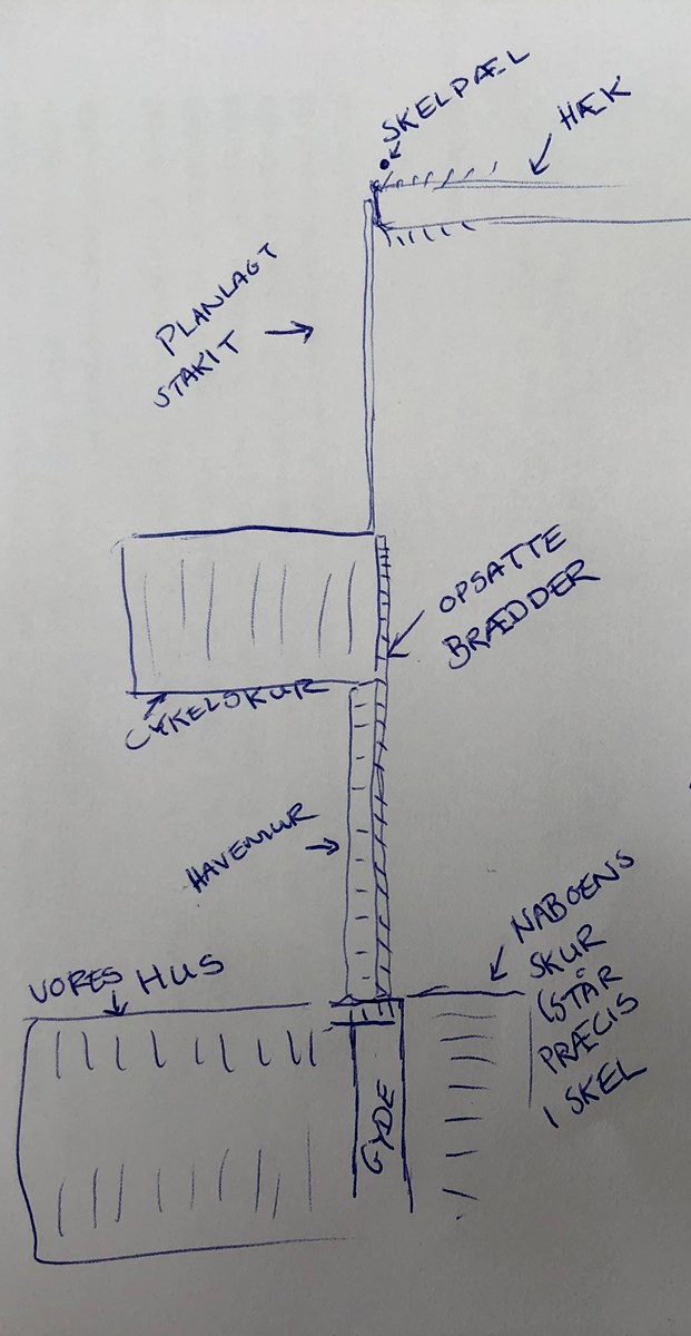

Jeg tror en tegning ville hjælpe meget på forståelsen.

Her er en “plantegning”

Jeg synes det lyder passende kompliceret.
Er der nogen papirer der beskriver hvem der skal vedligeholde cykelskur og havemur?
Er der nogen papirer der giver naboen tilladelse til at beklæde skur og mur?
Ud fra dit oplæg tænker jeg nej. Naboen er så ude i noget snavs da brædderne forhindrer dig i at vedligeholde din mur og dit skur vendende mod hans grund.
Jeg er derfor enig i at i bør debattere den samlede løsning, og blive enige før igangsættelse af yderligere komplikationer.
Derudover tænker jeg at det vel ok at prøve at maksimere udbyttet af en investering, naturligvis uden at træde nogen voldsomt over tæerne.
Selvfølgelig skal han da have noget ud af sin investering. Han har også al mulig ret til at sætte stakit helt op til et skel, som ikke har været brugt som rettesnor i mange år. Men kommunikation og gode aftaler bør være i højsædet, uanset hvilke briller man har på. Derfor spørger jeg, om nogen ved, om der findes regler, der gælder i netop den sammensætning af problematikker. Jeg vil helst undgå at begå fejl og uhensigtsmæssigt tilspidse en situation.
