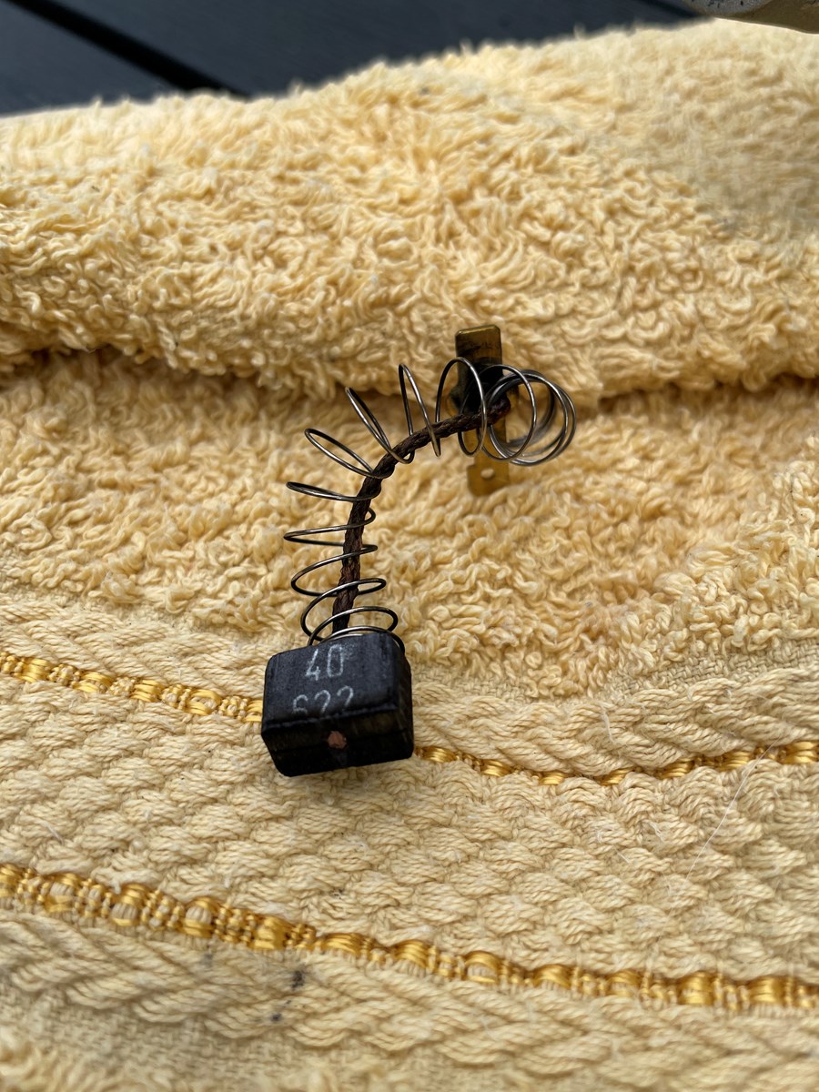

Min vaskemaskine Siemens wxl 1452dn er stået af i motoren fra den ene dag til den anden. Jeg har læst her i forum, at motorkul kan være synderen. Kan det virkelig passe, at nedslidte kul kan få maskinen til at stå af fra den ene vask til den næste? Jeg har afmonteret kul og lagt et billede op. De er tydeligvis meget slidte.
Motorkul får måske ikke motoren til at "stå af" Men er de slidte som på billedet så ophører den med at køre ret pludselig.
Du ser midt i kullenes slidflade en lille stift eller hul. Her er der en plastdims der springer ud og stopper forbindelsen så motoren ikke tager skade.
Nye kul og så kører den sikkert igen.

Jeg måler klar gennemgang med ohm-meter mellem motorkerne og kabelskoen på kul. Så der er vel egentligt forbindelse?

De kul ser tydelig slidte ud. Det er netop den længde som de normalt har når de er slidte.
Skal du overhovedet måle noget så er det om fjederen kan skubbe tilslutnings kabel sko bare en smule op på dem begge når kul sidder o holderen. .
Kan de ikke det så kan kul ikke nå ned til kommutator i alle tilfælde.
En lille opdatering. Nu har jeg remonteret gamle kul, og maskinen virker perfekt. Så nu har jeg bestilt to nye kul. Tak for assistancen, Erik :-)
