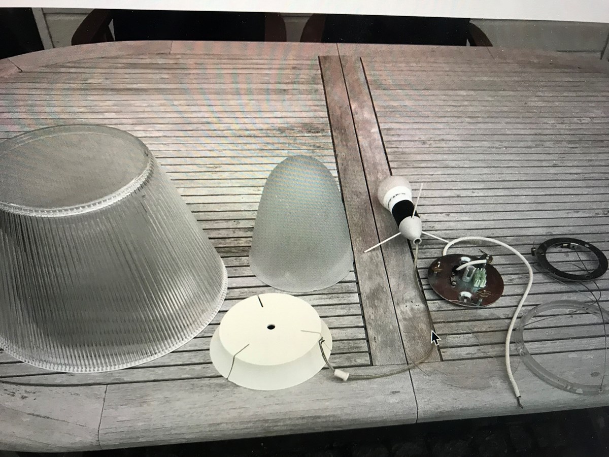

Jeg kan sagtens finde ud af det de gamle glødetrådslamper.
Jeg skal købe genbrugs-lampe og vil lige sikre mig at det er muligt at sætte længere ledning på.

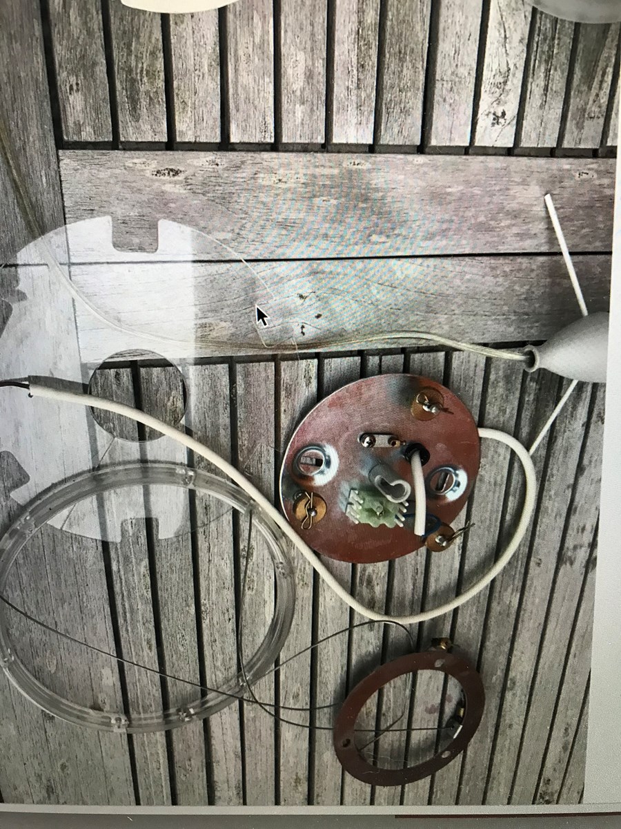

Jeg er i tvivl om hvad der er hvad. Ligner E27 fatning?
Det tror jeg også det er (måske E14).
Skru lyskilden ud og du burde derefter kunne dreje fatningen fra hinanden. I nyere E27(E14) fatninger sidder der en lille tap i bunden der skal skubbes til side med skruetrækker, for at du kan dreje fatningen fra hinanden.
