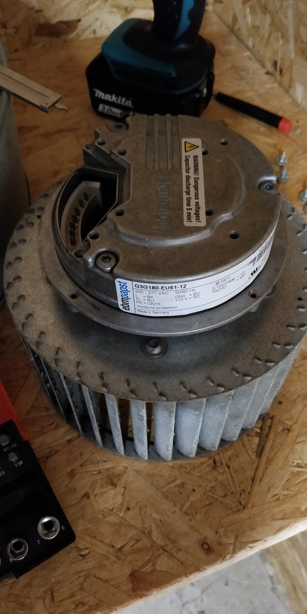

Jeg er igang med at skifte leje på vores motor til ventilationsanlægget, da den larmer en del..

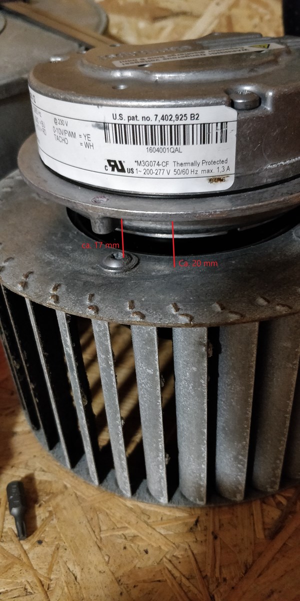

Dog er jeg imidlertid løbet ind i et problem, da jeg skal have afmonteret nogle torx skuer, hvor der er lidt plads / mellemrum.
Der er ca. 17 mm tilgængelig, har i nogen forslag til hvordan jeg kommer derind og får dem løse?
Se vedhæftede billede.
Har i nogen idé om der er andre måder at komme ind til lejerne?
Kan jeg trække den øverste del ud af og dermed på adgang til lejer og akslen?

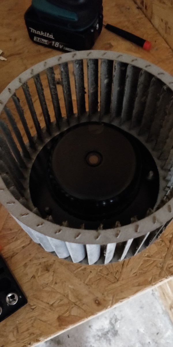

Under det gå låg er der en printplade med lidt andet elektronik, men synes jeg kan få den ud..
Det er svært at se uden at have stumperne mellem fingrene, men mit bud ville være løbehjul og motor bare kan presses fra hinanden ved at trykke ( i en presse ) på den akselstump der er på nederste foto.

Jeg tror heller ikke du kommer videre ved at løsne de torx .
Hvis du kikker ind mellem blæsevingen og motoren sidder der så ikke en skrue du kan løsne, så du kan få blæsevingen af.
Normalt kan kan ikke komme til med aftrækker, og slet ikke i en presse.

Synes jeg ikke kan se noget i mellemrummet.
Det var egentlig derfor jeg tænkte at torx skulle ud.
Men måske det bare skal presses af akslen.
