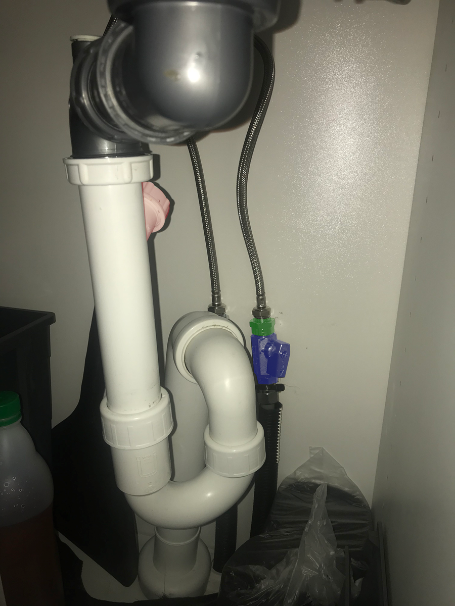

I den nuværende installation under vasken kommer koldtvansrøret op ad gulvet, hvorpå der sidder en kuglehane (markeret med blå) og på den en spidsmuffe (markeret med grøn) som tilslutningsslangen til vandhanen så sidder på.
Min plan er at fjerne spidsmuffen og erstatte denne med et kryds som dette. Den nederste del af krydset går så på kuglehanen, mens der på de tre andre monteres brystnipler. Den øverste brystnippel har en størrelse på 3/8” så den passer til tilslutningsslangen til vandhanen (tror det er det rigtige mål), mens de to brystnipler i siderne begge er 3/4” så maskinerne kan gå på i hver sin side.
I forhold til pakning skal dette som jeg forstår det gøres med pakgarn og salve. Der skal pakkes mellem kuglehane og kryds, og mellem kryds og de 3 nipler, korrekt? Så vidt jeg forstår skal der ikke pakkes mellem nipler og maskiner/håndvask.
Afløb
Som det kan ses på billedet sidder der én studs til montering af afløb (markeret med rød). Min plan er at købe noget a la denne forskruning, men jeg har også kigget på denne, hvor forskellen ser ud til at være at den sidste har kontraventil. Vil I vurdere det som nødvendigt, taget i betragtning af at det selvfølgelig ikke ønskes, at spildevandet fra den ene maskine løber ind i den anden?

Du har fat i det rigtige med hensyn til vand tilgang. Dit kryds er 1/2" på alle sider og så brystnipler både op og ned.
( 3/4 og 3/8 )
Der hvor der er gummipakninger eller konisk bøsning skal der ikke bruges paksalve
Til afløb skal du vælge med kontraventil ellers vil den ene maskine delvis fylde afløbs vand tilbage til den anden
