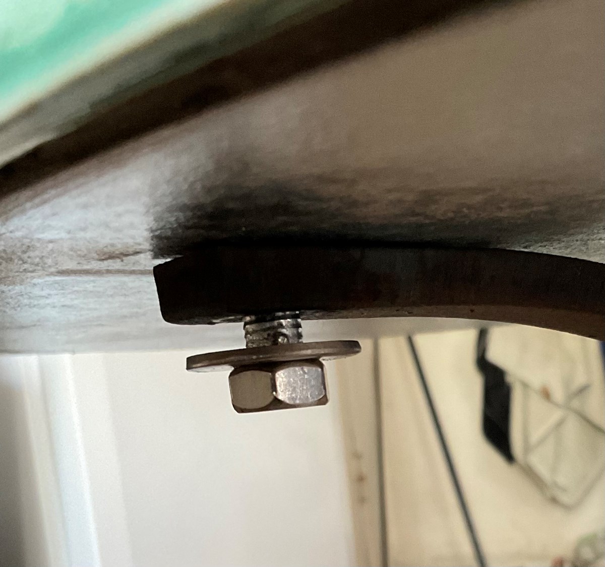

Jeg har lavet et bord i jern. Det er blevet galvaniseret. De gevind (maskinskrue gevind) er blevet for store til møtrikken der er 8 i str. hverken 10 eller 6 passer . Hvad gør jeg
Du skal blot have gevindet skåret op. Hvis det er løse bolte det er galt med, er det letteste blot at købe nye bolte. Er det gevindhuller der er problemet, skal du have fat i en snittap.
Hvis du har lavet gevind før galvanisering, så er "rynkerne" fyldt med zink. Så skal du have snittap op i dem før det kan skrues sammen. der skal ikke bores.
Er det op i bundhul ( ikke gennem gående hul ) så skal der bruges en bund snittap. Det betyder en uden nævneværdig spids.. Har du ikke det så må du måske ofre en snittap. Først skærer du gevind så højt du kan med almindelig, så sliber du enden af så der kun er lille anløbsflade ( skrå gevind stykke) Så kan den lave gevind op i bunden.
Ved du at det er M8 gevind ( bor 6,8 og snittap M8 ) så er det M 8 snittap.
Skal du lave det en anden gang så kan gevindhullet fyldes med silikone og galvanisering kan ikke komme derop.
