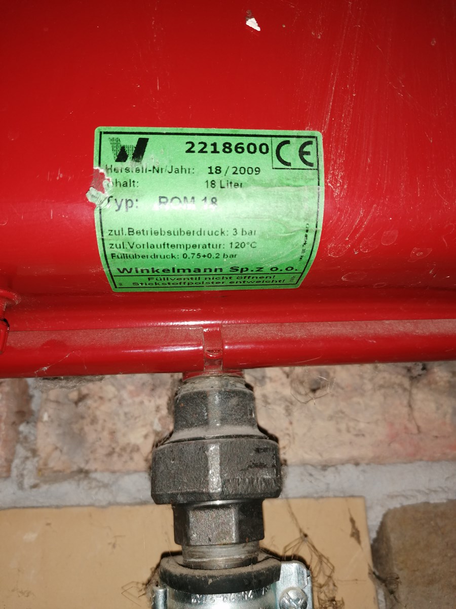

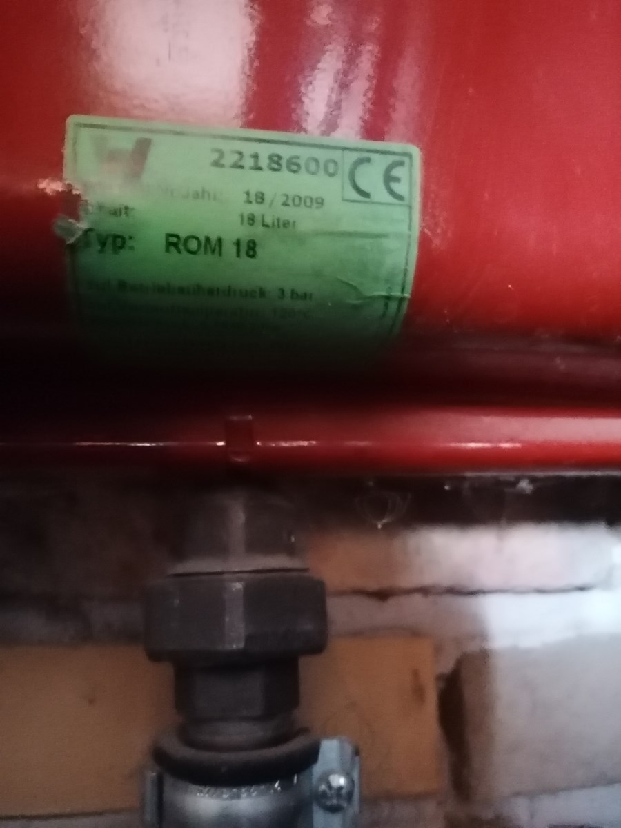

Der sidder en firkantet ROM 18 liters ekspansionsbeholder og en rund 18 liters ekspansionsbeholder.
Jeg fik at vide varmepumpe var servicere uden fejl og kørte som den skulle,  men at den firkantet ROM 18 liters ekspansionsbeholder nok skulle skiftes da servicemontør sagde at han ikke kunne pumpe luft i den og at den var fyldt med vand og slet ikke lød "hul" når man bankede på den og han kunne ikke fylde luft på ventil...

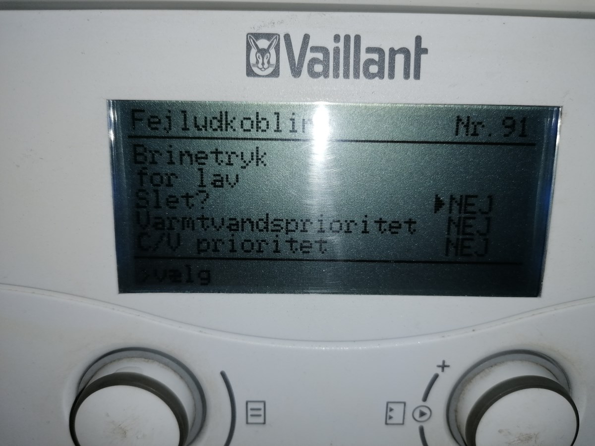

Varmepumpe har så kørt den uges tid uden problem,  men nu har den lavet fejl udkobling pga brune tryk er for lav.
Det er kun 0.2 bar og jvf servicebog starter fyret op når den når over 0.4 bar...
Vil det skyldes den fyldte ROM ekspansionsbeholder..?

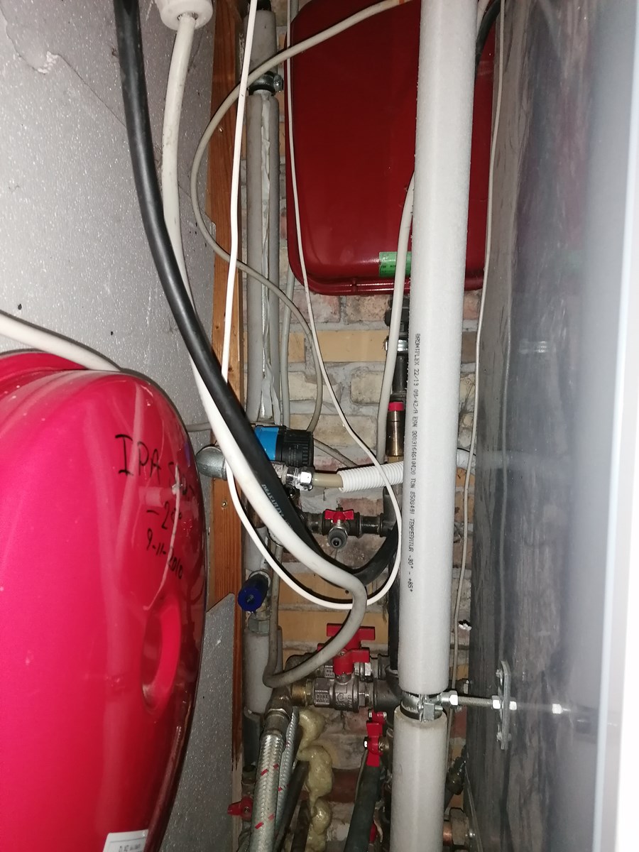

Har set på at den skal løsnes på union og ny på,  men smeden har ikke sat en hane nedenfor på røret,  så man kan lukke der.
Jeg kan selvfølgelig bare lukke ved stophane på den anden side af væggen...

Det er grundet anlægget køre med at samlet anlægstryk og det går gennem beholderen, men når den skal skrues af havde det været smart at der sad en balefix hane som kunne lukkes...  Normalt er der jo halv luft og lidt vand i den... Men nu er den jo helt fyldt og lidt tung.

Som skrevet ved jeg ikke hvilken beholder det er. Men fejlmelding i display siger Brinetryk, og det har ikke forbindelse med din hoved stophane.

Trykekspansionsbeholder beholder skiftet i dag og det lavede det korrekte anlægstryk, da det rigtig nok viste sig at den gamle var fyldt med vand og ballon var itu.
Men den 12 liters ekspansionsbeholder der sidder til brine/ipa sprit kom jeg til at stå og lyttet på da jeg skulle rydde op på værktøj og den sydede lige så stille, fandt sæbevand frem og den boblede flere steder ved samme presning af de 2 runde halvdele.
