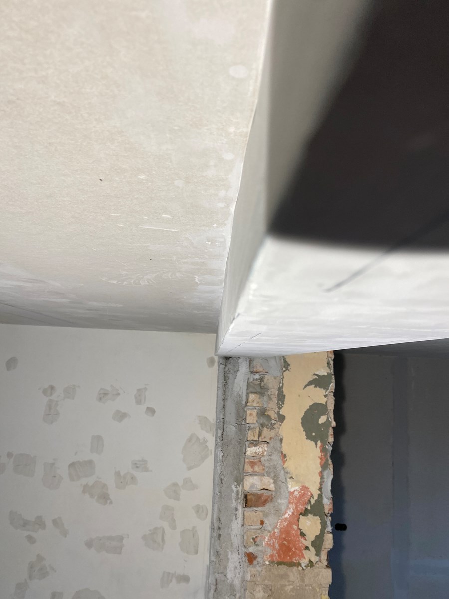

Jeg har bygget en kasse op i fibergips rundt om et HEB 160 jern ifbm. vi har fjernet en væg.
Alt er godt, men nu kommer vi så til “finish arbejdet”.
Jeg har utroligt svært ved at få spartlet kassen pænt ud uden at den bugter sig som kong volmers røv….
Hvordan dælen får jeg lavet siderne pæne og lige? Skal man bruge en hjørneske, eller er der en smart teknik jeg ikke kender til?

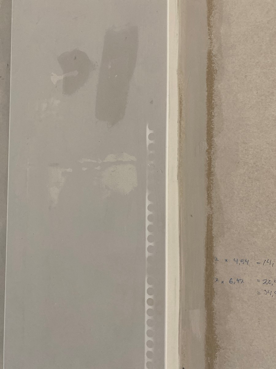

På billede nummer 2 kunne det godt se ud til, at du med fordel kunne trække et ekstra lag på inde fra hjørnet og ud. Brug en spartel der er bredere end dine "bakker" og træk det hårdt af.
