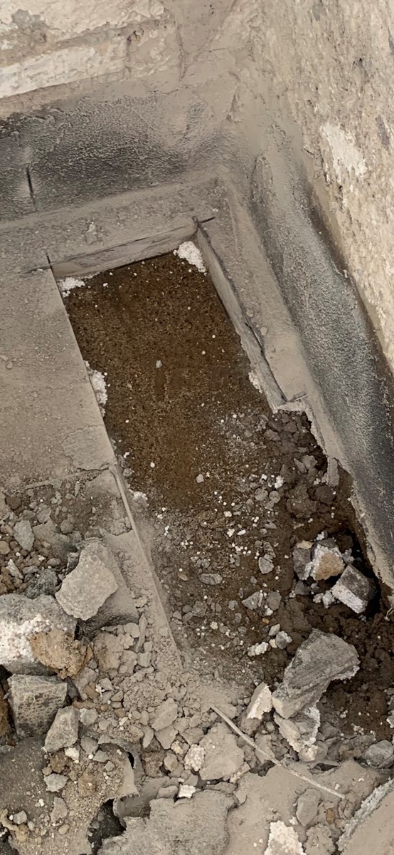

Jeg har netop overtaget ny hus, der er en murermestervilla fra 1928. Planen var at banke gulvet op og lægge ny polystyren og støbe 10 cm beton med gulvarme, men så nemt blev det ikke

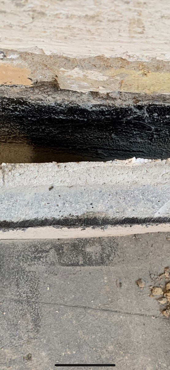

Det eksisterende kældergulv ligger 10 cm over underkant fundament og er opbygget af kun 20 mm polystyren og 40 mm beton med 4 mm rionet i. Ovenpå dette er der smurt et lag Weber Tec Superflex 10. Det ligger umiddelbart direkte ovenpå ler/grus.
Hvad er den gode praktiske løsning? Skal jeg fjerne den eksisterende opbygning og fx. lille tyndt afretningslag + radon/fugtspærre + 50 mm Kingspan + 8mm beton med 8mm rionet og slanger.
Eller skal jeg hellere nivellere det nuværende lag og droppe gulvvarmen..

Hvis du ikke vil i gang med at understøbe og grave ud, så vil det sandsynligvis være mest optimalt at beholde det eksisterende gulv, hvis ellers kælderen er tør og i orden.
Laver du et badeværelse kan du lave et bedre gulv der, med gulvarme, det vil jo ikke være et så stort projekt.
