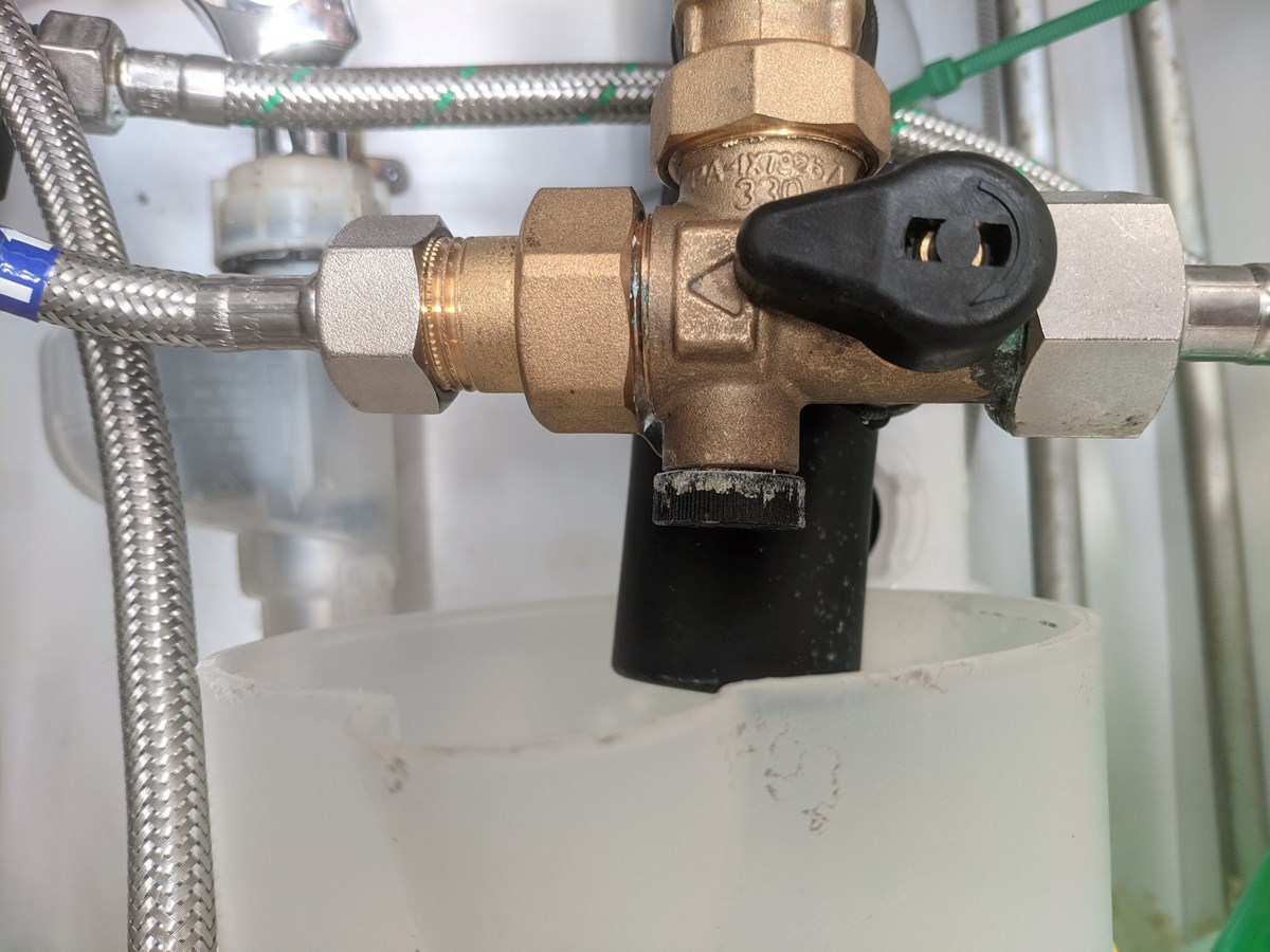

Vi fik monteret en Grohe Red for et par måneder siden. Vi har dog observeret at det drypper fra sikkerhedsventilen - ca en halv liter på en uge.
VVS'eren er vi ikke rigtig på talefod med, så jeg håber vi kan fikse det selv. Før jeg begynder at skille ad og samle igen vil jeg dog lige høre om der er nogen kloge ord herinde fra på hvad der kan være galt? Min umiddelbare tanke er at tilløbs og afløbsrørene ikke er spændt ordentligt på.

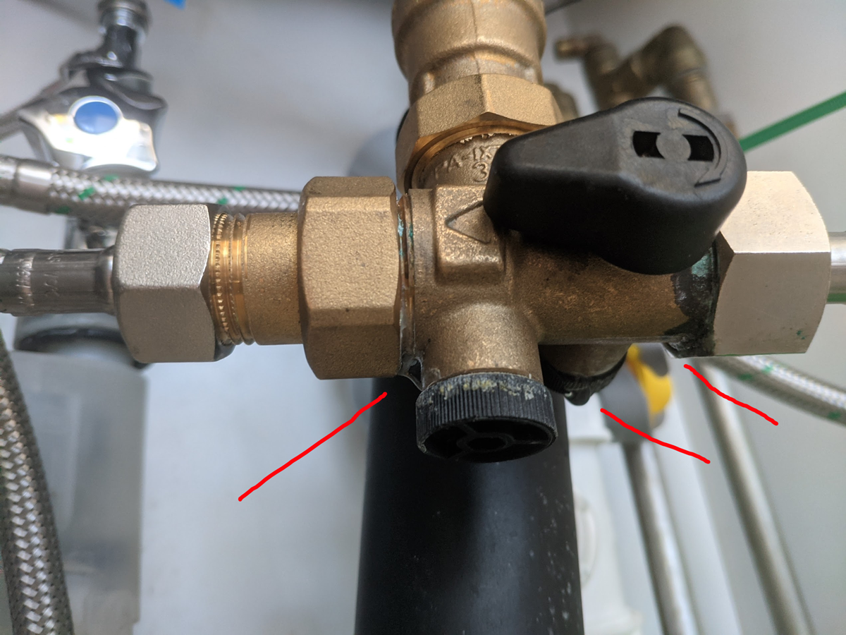

Først skal du finde ud af, hvor præcist der er en utæthed.
Du må kunne se på fittings om der er en hvid belægning et sted. Det viser ofte tydelig hvor vandet kommer. Selve afløbet som er hængt på din vaske afløb skal give lidt vand, så hvis det ikke rammer ned i vandlås så kan det komme derfra.
Det er ret let at stramme de 2 fittings. du skal blot have 2 skiftenøgler, vandpumpetænger rørtænger eller kombination af det.
Der skal holdes igen på sikkerheds ventil når man spænder "møtrikker"

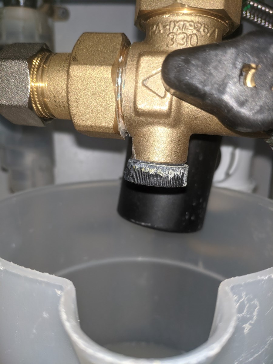

Hvis det drypper fra sikkerhedsventilen, er det vel fordi trykket i systemet er over sikkerhedsventilens udløsetryk, og ikke nødvendigvis fordi der er en utæthed.

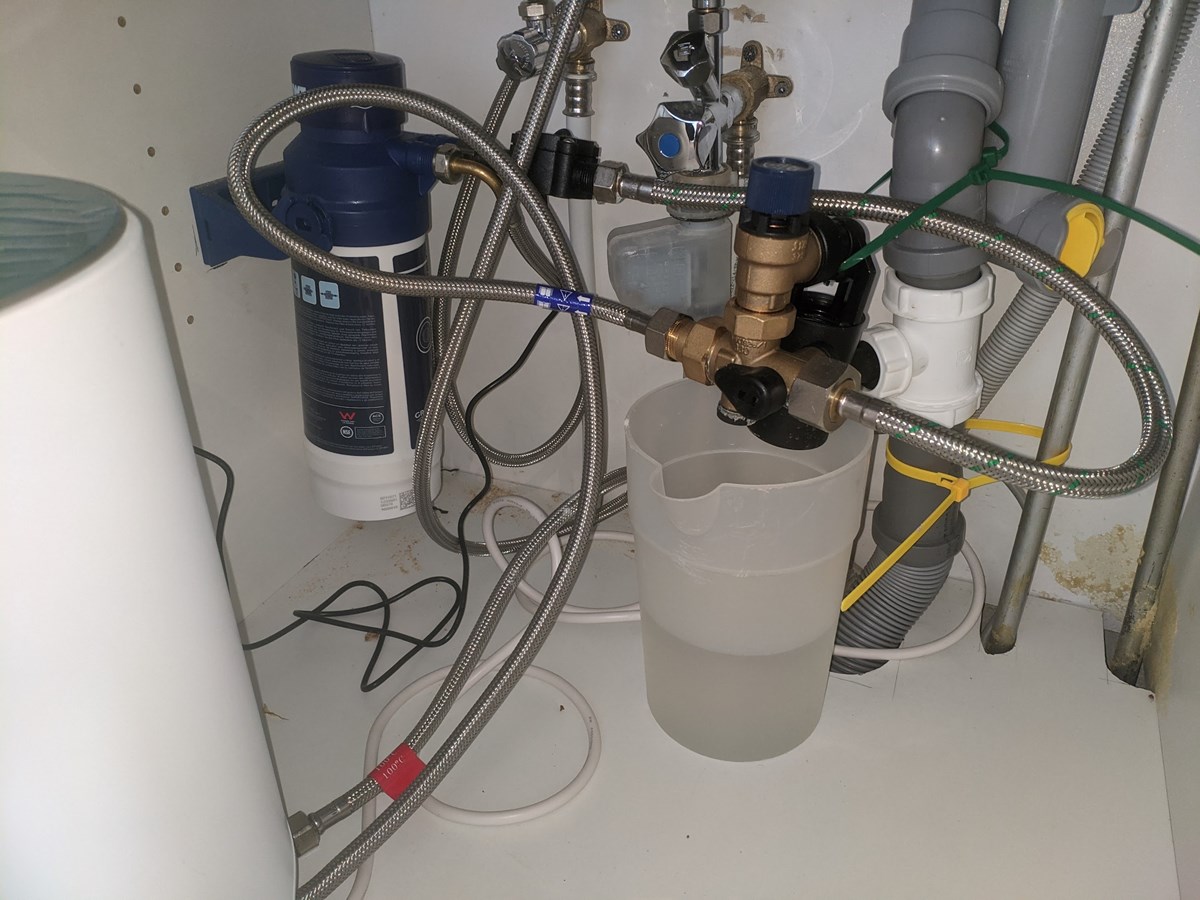

Du kan se at sikkerhedsventilen er tilsluttet afløbet. Det skal den i hvert fald være.
Det midterste billede viser kalkdannelser, så det er vel der utætheden er. At sikkerhedsventilen skal være tilsluttet afløbet er ingen garanti for, at den er det.
Overtryk drypper umiddelbart ned i den sorte kasse, hvorfra det løber videre ned i afløb.
Jeg har set vand minimum 3 steder på ventilen - men vand følger jo som bekendt oftest tyngdekraften, så bare fordi jeg har set vand betyder det jo ikke at det ikke er kommet længere oppe fra.
Kan det være forkert indstilling af sikkerhedsventilen, så den ikke får åbnet op for overtrykket den "rigtige" vej? Ellers må jeg jo i gang med skiftenøgler og stramme tilførsel (der hvor der er mest grønt ir)
Kalk skulle der jo helst ikke være så meget af, for der er jo en kalkfjerner monteret lige inden
Det lige der du skal stramme !
Selv om det kaldes kalkfjerner så er det ikke tilfældet at kalk fjernes. Det spaltes sikkert så det ikkesætter sig. Men alligevel kan man se hvide plamager efter en tid.
Sikkerheds ventil åbner fordi vandet opvarmes, og derved udvides. Jeg ser det også på min kogehane.
Hvordan de ordner det på det der hedder COOKER ved jeg ikek men de er ikke tilsluttet kalkspalter, sikkerhedsventil eller styreboks.
Måske har de et lille luftrum øverst i beholder som så kan udligne trykket. Det er i hvert fald en meget mere enkelt installation. Men også dyrere.

Jeg kan se at afløbet fra sikkerheds ventilen er koblet på afløbet under vandlåsen. Er det ok? Giver det ikke lugt fra kloaken?
Hku
Velkommen på lds.
Den sorte du ser lige bag sikkerhedsventil er en lille vandlås i sig selv, så det har ingen betydning om den sidder der.
Jeg havde pladsproblemer så i min installation sidder det over den normale vandlås og den lille sorte vandlås er fjernet.
