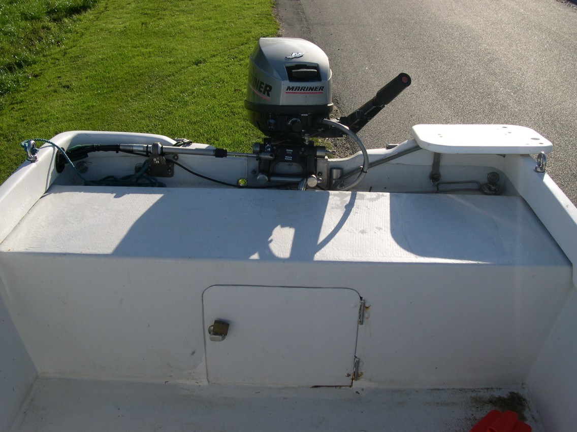

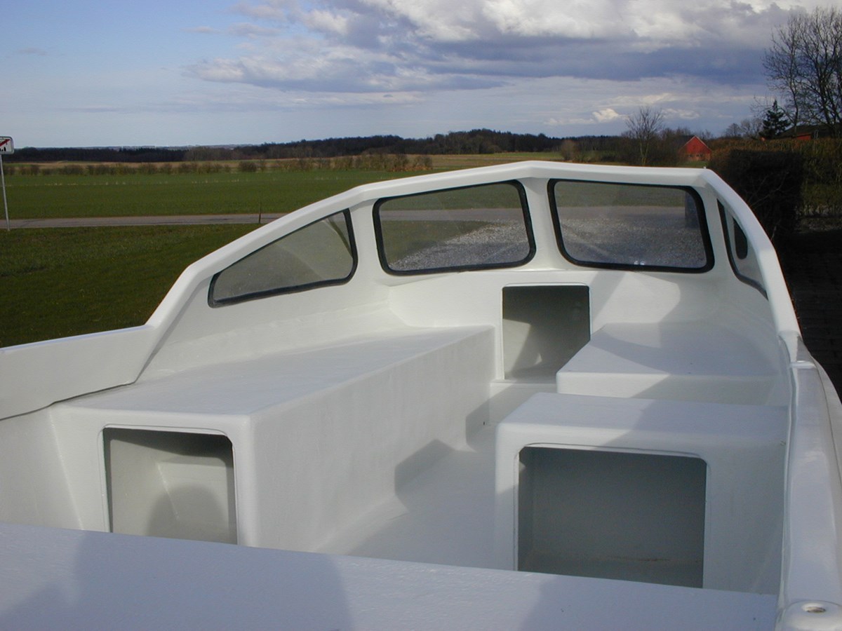

Den bedste løsning er at støbe i ren glasfiber, det har jeg gjort i min jolle, til lufttætte kasser til opdrift og rum til opbevaring.
Jeg bruge en 2 mm jernplade bukket i vinkel og med en passende runding i bukket, som støbeform..
Fiberen er ca 6mm tyk..
(vindspejlet og ringdæk er støbt på en form af PIR skum, skummet er fjernet efter fiberen var hærdet op)
Det ser godt ud. Er noget i samme stil som dit stuverum agter at jeg vil lave.
