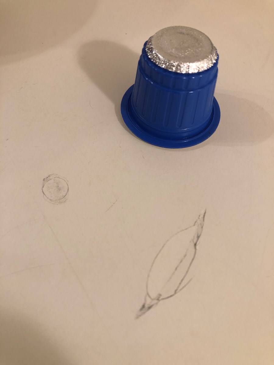

Har haft et overskab der brød sammen og der fldr noget tungt ned på bordpladen som fik en skramme.
Hvordan reparerer man bedst sådan een? Kan man spartle ovenpå eller skal man fræse ud først. Andet?

Hej Greger, det er lige netop problemet. Limet vask og 8 meter bordplade i hestesko med limede samlinger. Derfor vil jeg gøre meget for en reparation
Var det mig ville jeg bruge noget Gelcoate spartel, hvis du kan finde en farve der passer, du kan købe det hos din lokale bådbutik, se udvalget her link
Biltema har også noget, men kun i hvid link
Der findes også specialprodukter, dem kender jeg ikke link
Jeg ville bare fjerne det løse, og prøve at reparere, du kan jo altid gå hårde til værks.
