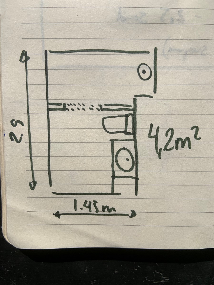

Er ved at lave badeværelse.
Vi laver en 20cm opkant ind til brusenichen hvor der er et unidrain.
Er der så krav om et ekstra gulvafløb udenfor brusenichen?
Hvor meget længere nede skal gulvet være ift det tilstødende rum?
